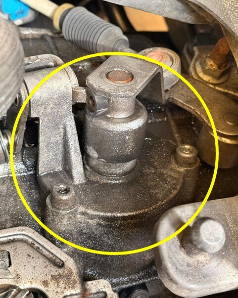

Hallo Foristen,
ich habe einen 454 mit extrem schwergängiger Schaltung. Der Wechsel zwischen den Schaltgassen 1_2 zu 3_4 und 5 geht so gut wie nur noch mit roher Gewalt und 2 Händen.
Nach Überprüfen der Schaltgestänge / -Züge und Schaltknüppel (ging alles spielend leicht) liegt der Verdacht nahe, daß die Buchse am Schaltgestänge korrodiert ist (Bild 1).
Wie bekommt man die wieder gängig? WD40 hat nicht wirklich funktioniert... Erwärmen haben wir uns erst mal nicht getraut...

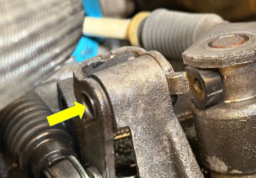

Kann man das Schaltgestänge über die 3 Torx-Schrauben ausbauen und bekommt man es später wieder montiert? (Bild 2). Dann ließe sich die Buchse außerhalb gängig machen.
Über Tipps wäre ich super dankbar !!!
Gruß aus Süd Hessen.

Ändert sich die Schwergängigkeit, abhängig davon, ob der Motor läuft oder steht?
