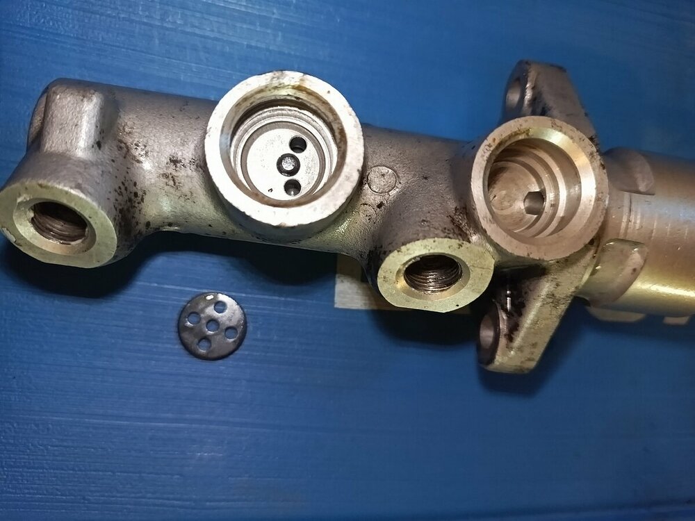

ich habe beim Ausbau meines Hauptbremszylinders beim Smart 450 CDI Cabrio (Bj 2003) festgestellt, dass in dem einen Zulauf vom Bremsflüssigkeitsbehälter eine runde Metallscheibe mit 4 Löchern liegt. Ich kann mit nur keinen Reim daraus machen, welche Funktion diese hat. Sie ist nicht gegen Verdrehung gesichert und liegt auch nicht flächig auf, da nicht ganz zentrisch eine Nase in dem Loch des Hauptbremszylinders ist.  Hat da jemand eine Erklärung?
Die darf meiner Einschätzung nach auch nicht flächig aufliegen, denn sonst könnte ja gar nichts mehr nachströmen, wenn sie sich verdrehen würde.

Kommt mir seltsam vor. M.E. haben lose Teile an einem HBZ nichts zu suchen. Falls die tatsächlich dazugehört, würde ich erwarten, daß sie mit einem Federring etc. gesichert ist.
Nein die Scheibe liegt da einfach nur lose.Ist mir letztens auch herausgefallen als ich HBZ,BKV und die komplette Pedalerie gewechselt hatte.(übrigens umsonst 😥) Geizig wie ich bin hab ich einen vorher funktionierenden gebrauchten  HBZ verbaut...nach dem Entlüften war dann auch der Fritte.
Also gelernt:HBZ immer neu.
