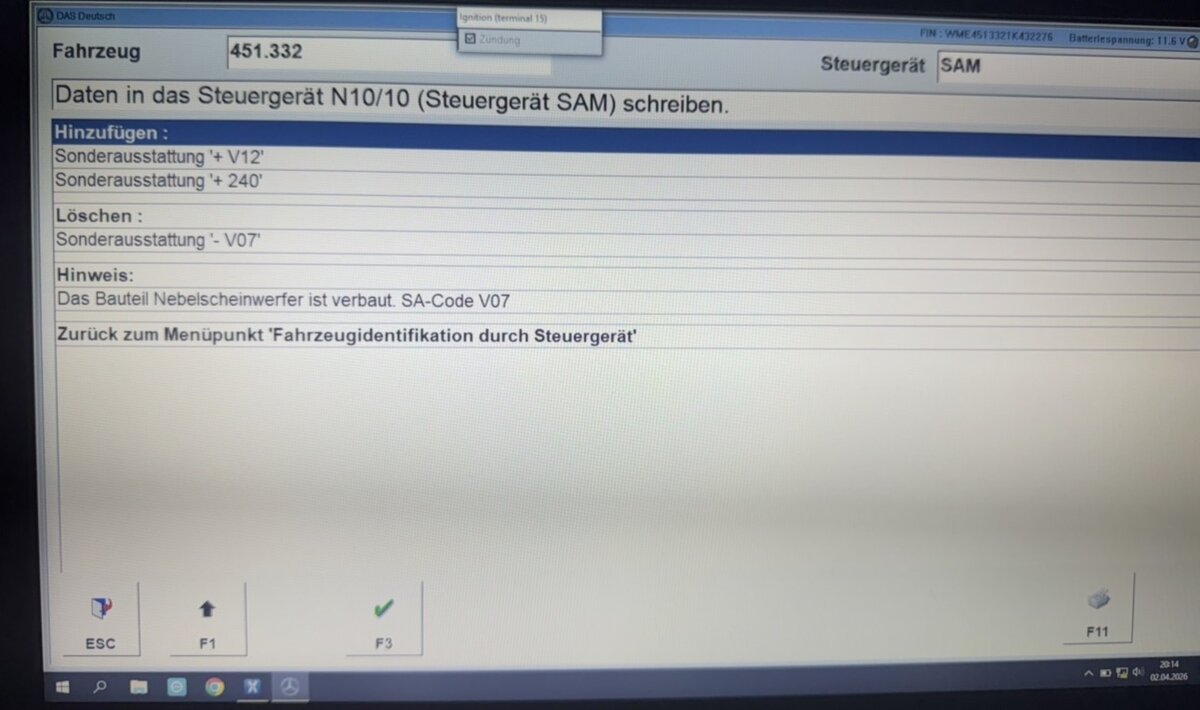

Moin, habe heute mit Xentry rumgespielt und folgendes entdeckt. Siehe Bild. Kann mir jemand sagen, was V12 und 240 für eine Sonderausstattung beim 451er ist?
240 = LED Tagfahrlicht
V12 nicht sicher aber ich finde: Brabus Xclusive Design

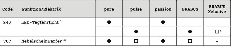

wenn ich die Preisliste richtig lese dann bedeutet das:
240 = Tagfahrlicht, in Verbindung mit / oder Teil von V12= Brabis Xclusive Design

Danke. Diese habe ich bereits gesehen und beides SA-Codes tauchen dort nicht auf.
ich habe aber von einem Bekannten die Info bekommen, dass es wie folgt sein könnte:
V07 Nebelscheinwerfer
V12 Brabus Doppelscheinwerfer
240 Tagfahrlicht
Kann dies jemand bestätigen, bspw. durch Abfrage seiner VIN, sofern Tagfahrlicht oder Doppelscheinwerfer vom Werk aus Verbaut waren?

Moin zusammen,
folgendes gilt laut meiner Logik:
wobei mit folgender Einschränkung:
in Verbindung mit:
Folgendes gilt:
  1. 240 - LED TFL ist bei allen Modellen als Option bestellbar ausser beim Xclusive da Serienausstattung mit der Einschränkung (V12).
  2. V07 - Nebelscheinwerfer sind bei Pure und Passion als Option und bei Pulse und Brabus serienmässig verbaut.
  3. V12 - Es handelt sich um die Brabus Zusatzdoppelscheinwerfer mit Nebel und TFL!
