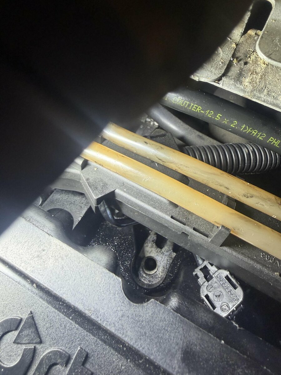

Die Kerze ist ziemlich tief abgerissen inklusive dem Stift . Ich sprühe das jetzt mal gut ein und dann fahren und hoffen das sie irgendwann von selbst raus fliegt. Weil so weit unten bohren ist mir etwas zu heikel .
Dann musst Du aber auch sofort anhalten und den Motor abstellen, bevor der Motorraum in Flammen aufgeht! 😮

Ist etwas Risikoreich ich weis 🙈. Aber hab Angst den Kopf zu versauen . Ich muss mal das Foto was ich habe rein stellen . Muss es aber erst verkleinern

Erkennt man es wie tief unten das ist ? Denkst du nicht das es die von der Kompression raus schießen könnte ?
Doch, natürlich wäre das möglich! 🙂
Kommt eben drauf an, wie lange der Vorbesitzer schon damit rum gefahren ist.

Klar kann die rausschiessen. Manche legen da ein brett drüber damit die beim rausschiessen dort stecken bleibt.
Meine ist auch abgerissen, aber anders. Ist aber nicht rausgeflogen. Steckt zu fest drinn.

ich glaube wenn ich da das Bohren anfange um ein Gewinde rein zu schneiden bin ich im Zylinder . Von oben gemessen ist das Loch 4,5 cm tief .

Guck dir die videos die ich im verlinktem post gepostet habe an dann weist du was das für ne Arbeit ist...
Ich habe sie drinn gelassen unangeschlossen. Zwei von drei sind ja neu und er springt im winter gut an.
Bei gelegenheit in zukunft wenn ich viel viel Langeweile habe tu ich mir die Arbeit mit ausbohren mal an da mich es stört dass das ding kaputt ist.
BEIM NÄCHSTEM MAL LASSE ICH UNBEDINGT VOR AUSDREHEN DIE GLÜHKERZEN 24H MIT ROSTLÖSER VORBEHANDELN.
Da wäre bestimmt nix abgerissen wenn ich es einwirken lassen hätte, dass sich der rostlöser in die gewindegänge reingearbeitet hätte über nacht. Unfd natürlich den dieselzusatz, damit verkokungen über eine tankfüllung herausgebracht werden.

Wieso Gewinde? Bei dir steckt doch nur ein Stück Glühstift drin, oder? Der Glühstift hat doch kein Gewinde.
Wenn der Stift nicht wie geplant rausschießt, würde ich versuchen den Rest auszubohren. Dazu würde ich eine Bohrführung verwenden. Bohrerdurchmesser gleich Glühstiftdurchmesser. Ich weiß gerade nicht ob es solche Führungen zu kaufen gibt. Falls nicht würde ich mir eine drehen lassen. Und ja, natürlich muß bis in den Zylinder gebohrt werden.

Dabei wäre zu beachten daß in diesem Fall der Glühstift abgerissen ist,  nicht das Gewinde. Falls Spray, würde ich Liqui Moly Glühkerzenlöser verwenden. Rost ist an dieser Stelle eher selten ein Problem.

Ja richtig, danke der richtigstellung. Kann man nie genug wiederholen. Ist ja alu und stahl. Korrosion entsteht da aber auch wenn keine keramikpaste aufgetragen wurde beim einbau damals.
