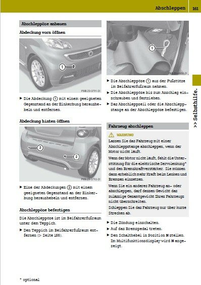

Paul1200 Geschrieben am vor 3 Stunden Meinen Smart habe ich bei einem BMW-Händler gekauft. Vom Smart hatte der genauso wenig Ahnung wie ich. Fragen, die über die Zahl der Räder hinausgingen hat er mit dem Hinweis auf das Serviceheft abgetan. Grundsätzlich nicht weiter schlimm, ich habe ihn jetzt schon zwei Monate und meine Frau fährt ihn sehr gerne. Ich übrigens auch. Der Diesel bleibt jetzt öfter in der Garage. Nun zu meinen Fragen: neben dem Rückspiegel ist eine runde, schwarze Dose am Fenster verklebt. von ihr geht ein Kabel untzer die Verkleidung. Was ist das? In der Stoß"Stange" hinten sind zwei schwarze Kreise, wie die Abstandsmesser, die beim Rückwärtsfahren piepen. Aber da piept nix. Sind das solche Dinger und wenn ja, wo steckt wohl der Fehler? Danke für eure Hilfe. Paul Diesen Beitrag teilen Link zum Beitrag Auf anderen Seiten teilen
Ahnungslos Geschrieben am vor 3 Stunden (bearbeitet) vor 14 Minuten schrieb Paul1200: In der Stoß"Stange" hinten sind zwei schwarze Kreise, wie die Abstandsmesser, die beim Rückwärtsfahren piepen. Aber da piept nix. Sind das solche Dinger und wenn ja, wo steckt wohl der Fehler? Ich vermute mal, das sind die Abdeckungen für die Abschleppöse, die Du damit meinst. Man kann damit auch andere Gegenstände befestigen, wenn man das entsprechende Gewinde dazu hat, z.B. Heckträgers Darunter verbergen sich die Gewinde zum Einschrauben der Abschleppöse, die sich normalerweise irgendwo verbirgt. Hast Du eine Betriebsanleitung für Deinen Smart? 🤔 Dort könnten solche Dinge ebenfalls drin stehen. 😉 bearbeitet vor 3 Stunden von Ahnungslos Diesen Beitrag teilen Link zum Beitrag Auf anderen Seiten teilen

Paul1200 Geschrieben am vor 3 Stunden vor 16 Minuten schrieb Ahnungslos: Darunter verbergen sich die Gewinde zum Einschrauben der Abschleppöse, die sich normalerweise irgendwo verbirgt So einfach läßt sich manches lösen. Ganz herzlichen Dank @Ahnungslos vor 10 Minuten schrieb hedwig: Bei dem "Ding" an der WSS könnte es sich doch um den/einen "Regensensor" handeln. Ja, er hat die Regenautomatic. Lieben Dank für die Info. Und Danke für Deine Willkommens Grüße. Leider ist es nicht so einfach mit Googeln. Da finde ich 1000 Bilder, aber ohne Erklärung . Aber es geht halt nichts über das Schwarmwissen in einem Forum. Also keine Faulheit von mit. Nochmal Danke und einen schönen Sonntag Paul Diesen Beitrag teilen Link zum Beitrag Auf anderen Seiten teilen
