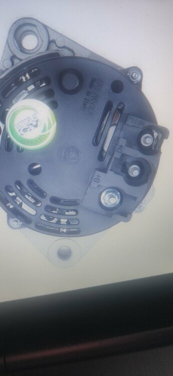

Meine neue 75 A Lichtmaschine hat die Anschlüsse B+, D+ und W. Das dicke Kabel kommt an B+, klar. kommen die zwei dünneren Kabel an D+ oder an W? Wohin führen die zwei dünnen Kabel. Wegen des Klimakompressors ist die Sicht sehr eingeschränkt.

Was auf der alten Lichtmaschine draufstand, weiß ich leider nicht mehr. Die alte Lichtmaschine sah aber genauso aus. Ich bin mir jedoch nicht sicher, wo die zwei dünnen Kabel dranwaren. Ich lese immer ´was von PH-IN. Auf meiner Lichtmaschine steht aber ein W. Ist das das Gleiche? Bleibt dann D+ frei und beide Kabel auf W? Die zwei dünnen Kabel sehen gleich aus.

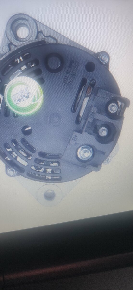

So siehe meine neue Lichtmaschine aus:
Habe sie bei autodoc gekauft und ist kompatibel.
bearbeitet von Scot
ob W gleich dieses PH ding ist weis ich nicht. Ich würde nur eine nehmen wo das auch drauf steht.

Nee, isses natürlich nicht. W ist ein Ausgang, PH-IN ist ein Eingang. Die Lima paßt nicht und läßt sich nicht anschließen.
vor 9 Stunden schrieb Scot:
Immer wieder lustig. Stimmt nur meistens nicht.
Offenbar hast du das gleiche Problem, das schon 731 Leute hier vor dir hatten. Du bist auf falsche Angaben des Händlers reingefallen und hast eine falsche Lima gekauft. Du brauchst die exakten Nummern die auf der alten Lima draufstehen und mußt danach die neue kaufen. Oder du mußt exakt wissen, welche in deinem Bauzeitraum verbaut war. Am besten beides. Damit du jetzt noch noch 10 weitere nicht passende Limas kaufst. Zu beidem gibts Infos hier im Forum.

herzlichen Dank für Eure Antworten, eure Mühen und Anregungen. Zwischenzeitlich recherchierte ich ein wenig.  Ich habe mir gerade eine andere Lichtmaschine gekauft. Eine, wo PH-IN draufsteht.
