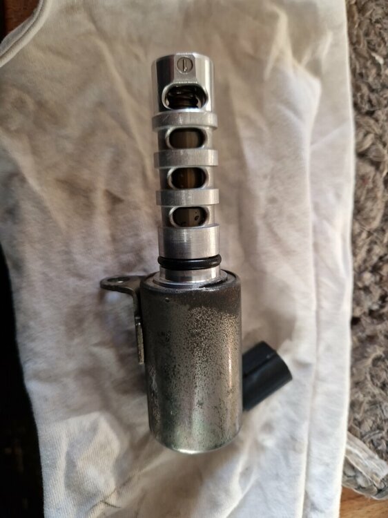

Bei einer Sichtprüfung habe ich gesehen dass der Nockenwellendrucksensor  defekt ist, da der Stecker abgerissen war.

Nockenwellendrucksensor gibt es nicht , wahrscheinlich ist das Elektroventil für die Nockenwellenverstellung gemeint.
Klar , der Steckkontakt muß gegeben sein, man muß aber auch das Ventil selbst mal ausbauen und bestromen , ob es einwandfrei schaltet. Da kann durch die Montagearbeiten am Motor Schmutz reinkommen.

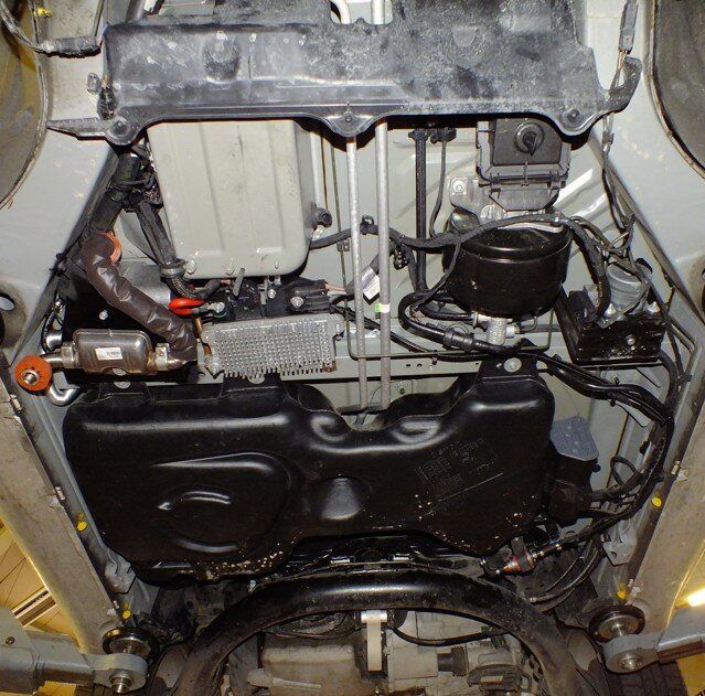

Der Startgenerator hat an der Rückseite ein kreisförmiges 3-teiliges Anschlussfeld.
Von dort geht ein 3-poliges Kabel zum MHD-Steuergerät mit dem gleichen 3-teiligen Anschlussfeld.
(Quasi eine Drehstrom-Verbindung)
Der Startgenerator hat keinen Kollektor, braucht also ein von außen intiiertes magnetisches Drehfeld.
Ah okay. Die Steuereinheit könnten wir nochmal durchmessen. Dankeschön!  Für die Bilder & deine Mühe.
