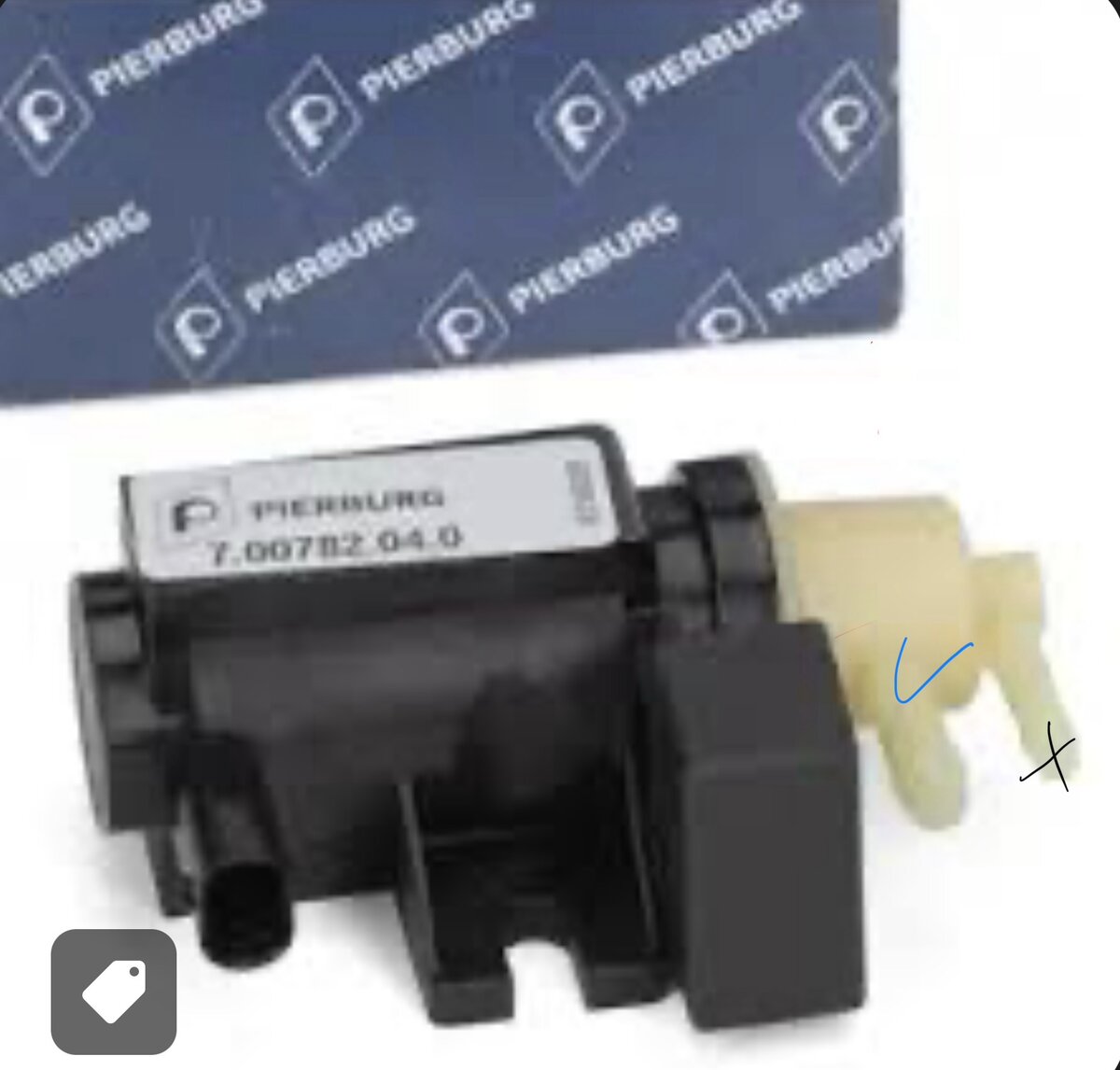

Guten Morgen zusammen,
ich werde heute aus beruflichen Gründen wohl nicht dazukommen, ein Originalbild zu posten. Hier jedoch ein Bild des unteren Druckwandlers, bei mir ist nur die innere Leitung mit dem größeren Durchmesser belegt, die äußere mit dem kleineren Durchmesser ist frei, d.h. Es ist kein Schlauch aufgesteckt.
Wenn ich nach oben abgebildetem Schema gehe, soll der Schlauch auf dem äußeren Anschluss über einen Y-Verbinder zum AGR- Druckwandler (40) und zum Unterdruckreservoir gehen, richtig?
Viele Grüße,
Martin.

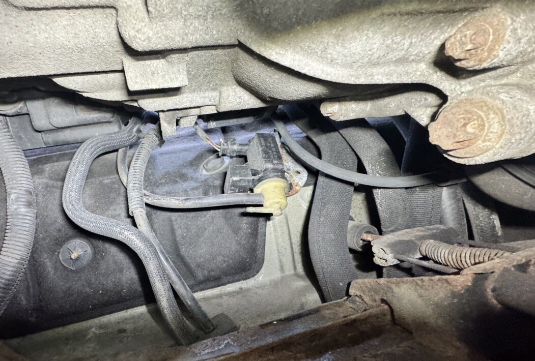

Heute hat es mit dem Bild geklappt. Es zeigt den Ausgangszustand.
Ich bin anschließend hergegangen und habe die bei MB bestellten Schläuche verbaut, so wie es das Diagramm oben vorsieht. Einen neuen Druckwandler habe ich ebenfalls verbaut.
Der Motor läuft jetzt ruhiger und das Fahrzeug fährt an sich gut, aber:
Leider ist mein Problem mit dem Notlauf  bei relativ niedriger Dehzahl (~2.000 1/min) und durchgedrücktem Fahrpedal ohne MKL immer noch da. Vor allem bei Steigungen geht das Fahrzeug oft in den Notlauf, Neustart behebt die Sache sofort.
Ich kann die Ladedruckregelung mit meinem OBD-Tester ansteuern, funktioniert einwandfrei. Ohne einen Fehlercode zu haben gleicht die weitere Fehlersuche der Nadel im Heuhaufen.
Für Input bin ich sehr dankbar!
Gruß,
Martin.
