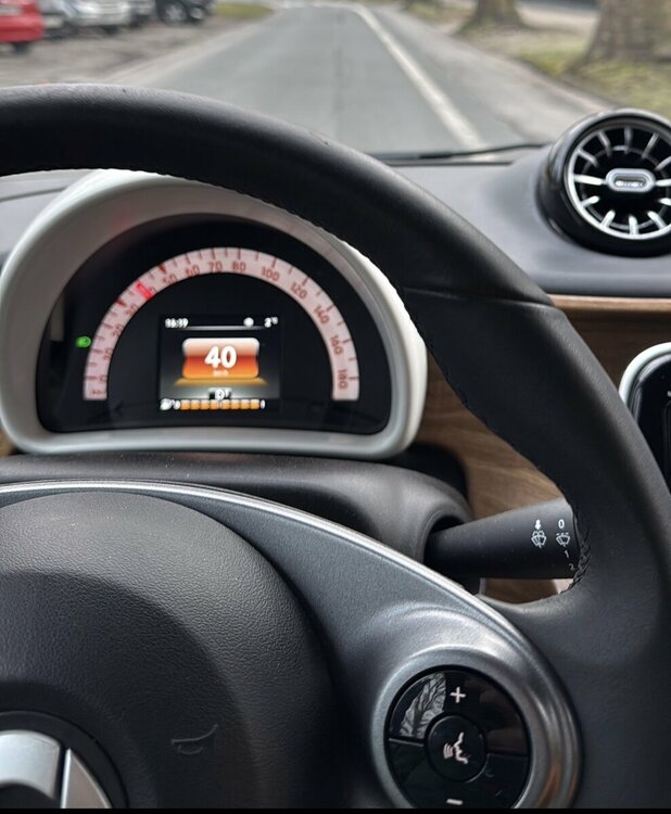

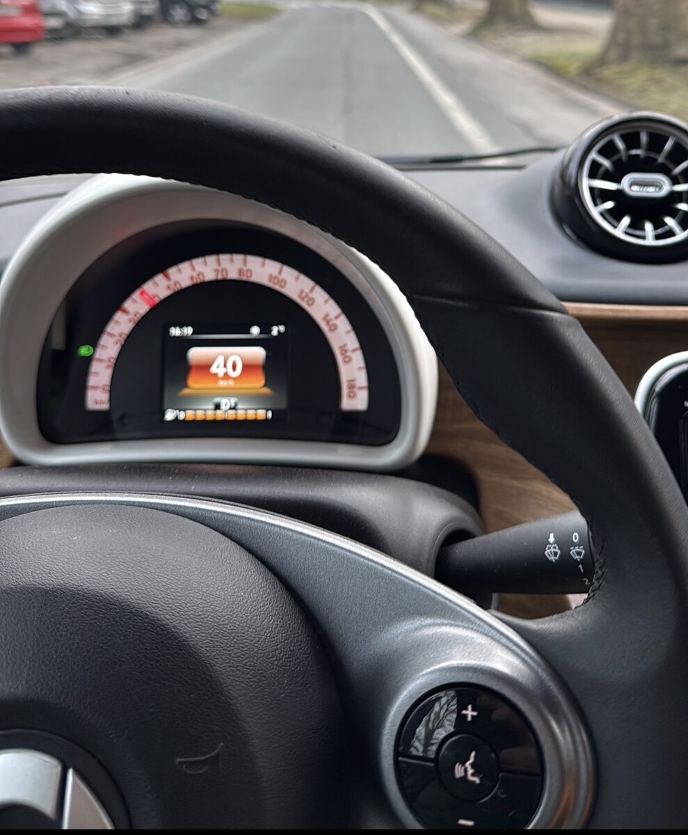

hab heute mal an meinem 453 ForTwo von 2018 gebastelt. Ziel sind Farbdisplay und Multifunktionslenkrad. Das Farbdisplay habe ich selber eingebaut und was soll ich sagen, es ist Plug and Play.

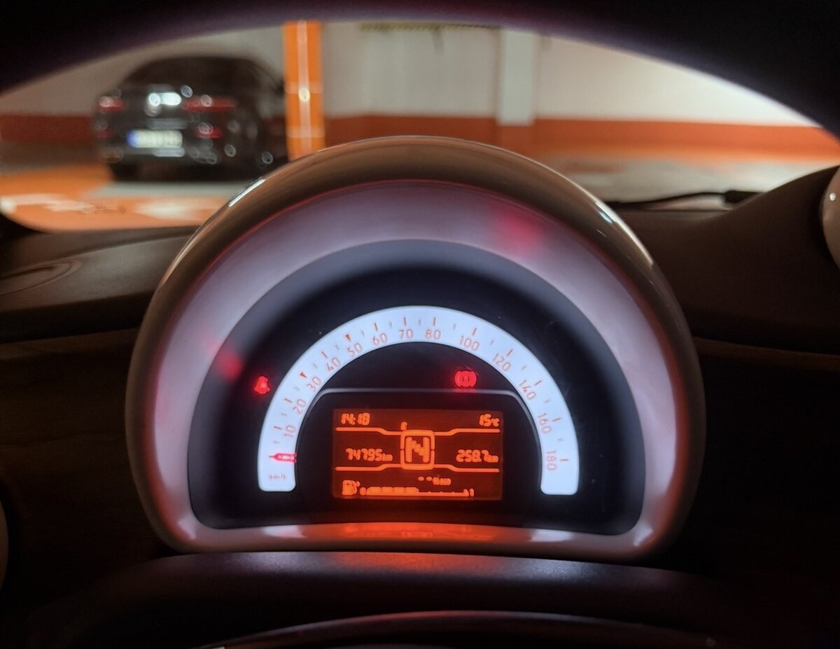

Batterie abklemmen; Mittelkonsole/Akzentteile (welche ich in dem Zug auf Holzoptik vom EQ getauscht habe) abbauen und Tacho freigelegt. Nochmal abgeglichen ob das Tacho passt. Das Farbdisplay Spenderteil muss zwingend ein niedrigeren Km Stand als das Fahrzeug haben und sollte ein möglichst gleiches Baujahr haben. Ab 2020 wurde offenbar die Verkabelung geändert, daher kann es hier ggf. wenn man nicht aufpasst Probleme geben. Monodisplay war von 04/18 und das Farbdisplay von 05/2018.
Neues Display angeschlossen. Batterie wieder dran. Kurzer Schreck, auf einmal werden 16tkm angezeigt. Hat sich aber nach ca 10 Sekunden selbst auf die korrekten Daten von den anderen Steuergeräten umgeschrieben. Das aufregende daran war ich eigentlich für mich das ich zum ersten Mal die Batterie selbst abgeklemmt habe.
Jetzt fehlt nur noch ein MuFu Lenkrad. Vielleicht verkauft hier jemand ja eins und kann/darf dies auch einbauen im Raum Ruhrgebiet sowie die Codierung in DDT4all erledigen. An diese Themen traue ich mich leider nicht ran. Ebenso folgen noch die Lenkstöcke für Automatik Scheinwerfer (Plug and Play wenn man den Sensor hat) und Regensensor (muss in DDT4all codiert werden)

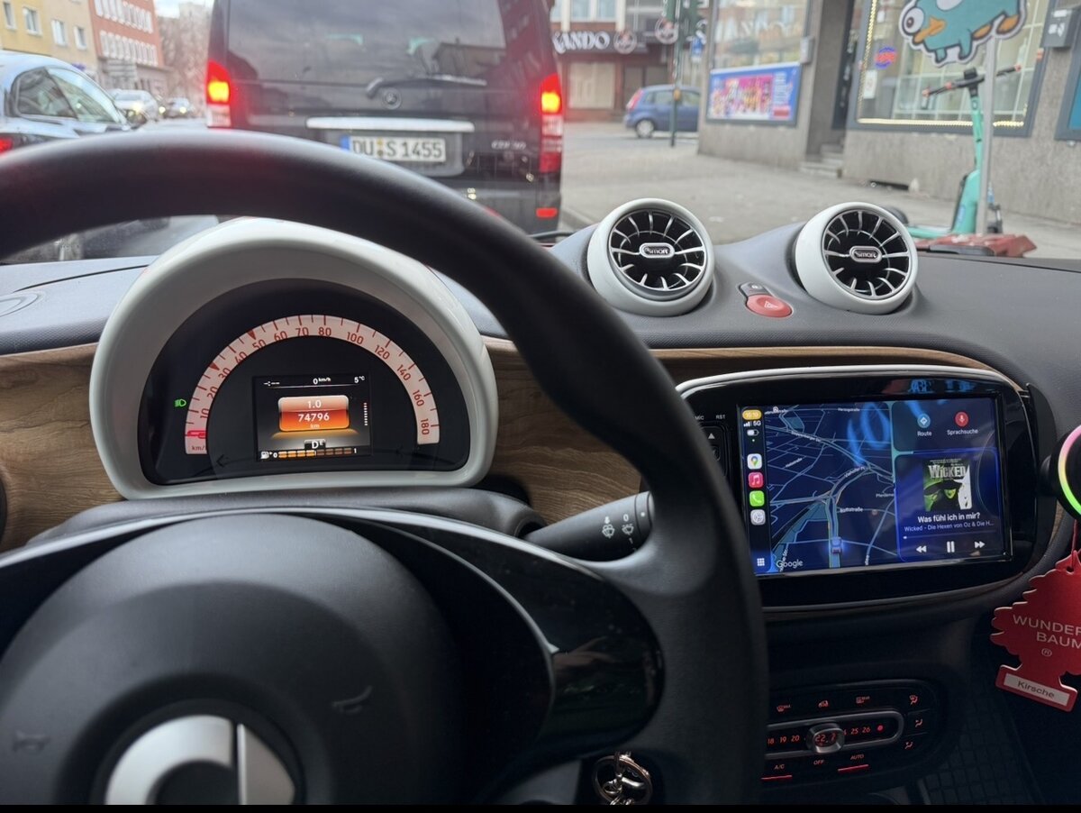

Habs dann selber gemacht. Multifunktionslenkrad rein und alles mit DDT4all freigeschaltet. 🥳
Kosten insgesamt ca 220 Euro für Farb-Kombiinstrument, MuFu Lenkrad und OBD2/USB Kabel. Arbeitsdauer insgesamt ca 2 Stunden.
Die Tage kommen noch Scheinwerfer und Scheibenwischer Lenkstockhebel mit AUTO Modus sowie die Hochtöner und irgendwann mal Drehzahlmesser und Ambientebeleuchtung.
