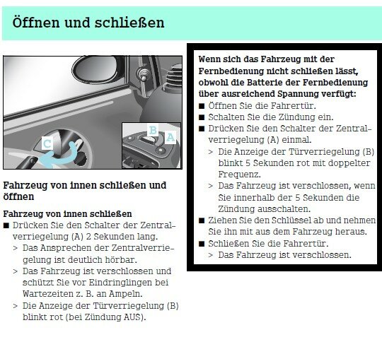

Es gibt auch die Möglichkeit, den Smart ohne Schlüssel zu verriegeln, dazu wurde extra eine Vorgehensweise geschaffen!
Die ist auch in der Bedienungsanleitung beschrieben! s.u.
Hast Du für Deinen Smart eine Bedienungsanleitung? 🤔

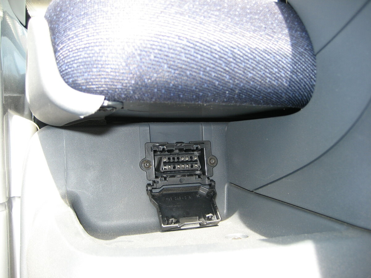

Falls Du nicht sicher bist mit dem Baujahr, die Unterscheidung erfolgt zwischen Smart mit ZEE und Smart mit SAM. Smart mit SAM wurden ab dem Baujahr 2003 verkauft, allerdings wurden auch  ZEE Smart bis 2004 aus Lagerbeständen verkauft.
ZEE und SAM befindet sich links unterhalb des Lenkrads und erinnert an einen Sicherungskasten, weil es  sehr viele Sicherungen beinhaltet.
Am besten lassen sich die Generationen an der OBD - Dose unterscheiden, beim SAM ist diese Dose links neben dem Lenkrad in dem kleinen Fach. Beim ZEE Smart befindet sich die OBD - Dose in der ZEE.

Die OBD Buchse, an die das Diagnosesystem angeschlossen wird, befindet sich rechts unten oberhalb der Sicherung 27.
Bei einem solchen Fahrzeug wird zum Schlüssel anlernen zwingend die StarDiagnose von MB benötigt.
Die Zentralelektrik mit der Bezeichnung SAM, die ab 2003 verbaut wurde, sieht so aus wie auf jener Seite zu sehen.
Dort sind Leiterplattenrelais verbaut, die unzugänglich im SAM auf den Platinen eingelötet sind.
Nur die Sicherungen sind dort noch zugänglich!
Auch die OBD Buchse befindet sich nicht mehr bei der Zentralelektrik, sondern extern in der Rückwand des Ablagefachs links unter dem Lenkrad unter einem herunter klappbaren Plastikdeckelchen, s. Bild unten.
Bei diesen Fahrzeugen ist das anlernen von Schlüsseln auch mit anderen Diagnosetools möglich, z.B. Delphi.

Das mit dem absperren wusste ich nicht und werde es später sofort mal ausprobieren. Zentralverriegelung habe ich genutzt, jedoch konnte ich das Auto nicht mehr absperren nach dem Verlassen des Fahrzeugs und habe auch sonst nichts dazu gefunden, da in der Bedienungsanleitung nur die Zentralverriegelung beschrieben wird.

Update: habe das mit dem Absperren ausprobiert und es hat funktioniert. Kann das Auto nun absperren 😁
