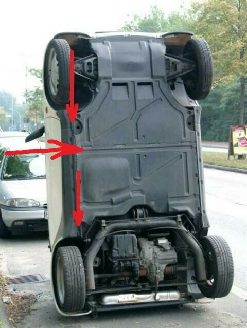

Das ist zwar ein Bild eines 450er Smarts, aber im Prinzip sieht das beim 451er ähnlich aus! 😊
Wie schon geschrieben, unter dem Motor war noch nie eine Verkleidung dran!
Die senkrechten Pfeile sind in diesem Fall nicht die Fahrtrichtung, sondern die zeigen auf die Aufnahmepunkte für den Wagenheber! 😇
Der rote waagrechte Pfeil zeigt auf die Verbinderstelle der beiden Teile!
Ungefähr auf dieser Höhe müsste das bei Deinem auch sein, wenn Du ihn senkrecht auf die Heckklappe stellst! 😄
