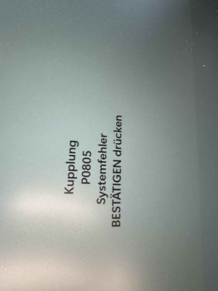

heute morgen bei -3Grad ist der Smartie normal angesprungen, wollte losfahren hat er nur gestottertt und 1meter vorgesprungen. Ausgemacht und wieder angemacht, ist er ganz normal gefahren- die Motorkontrollleuchte ist aber angegangen. Jetzt habe ich folgenden fehler drinnen:

Leuchtet jetzt bei Dir die MKL noch oder ist die wieder erloschen?
Ein anderer Fehler stand nicht im Fehlerspeicher drin?  🤔
Das würde schon eher auf ein bockiges Verhalten hin deuten, wenn die Kupplung nicht richtig funktioniert.
Siehe dazu auch mal diesen Beitrag!
Den Fehler P20B1 kannst auf jeden Fall vergessen, der hat damit nix zu tun.
In den Diagnosesystemen von Smart ist dieser Fehler auch ausgeblendet, damit sich die Werkstätten nicht davon verwirren lassen und in die falsche Richtung suchen bzw. tauschen!
vor 30 Minuten schrieb SmartieWien:
der fehler war auch noch drinnen hat sich aber löschen lassen daweil
Du hast ja auch geschrieben, daß der Smart anschließend normal gefahren ist daweil! 😉
