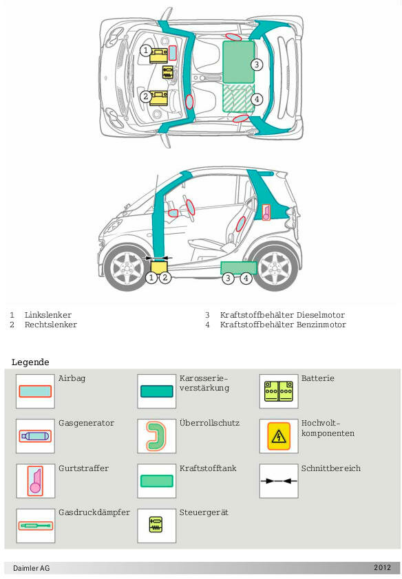

weiss jmd ob in das Cabrio ggü Coupe noch eine zusätzliche Versteifung/Rohr in die A-Säule eingeschweißt wurde?
(oder klappt die A-Säule im Extremfall ohne eingelegte Dachholme einfach zusammen?)
bearbeitet von sven_domroes
Ja, da ist ein Rohr zur Verstärkung eingebaut. Guck mal hier.
Rohr.thumb.jpeg.c00d693417f0d74fc9c9a718
Gruß, M.
Gibt auch noch ein paar mehr verstärkte Bereiche, nicht nur die A-Säule:
Zum Vergleich das Coupé
Danke-Button gedrückt, wenn es ihn hier geben würde 😜
Gruß, M.
