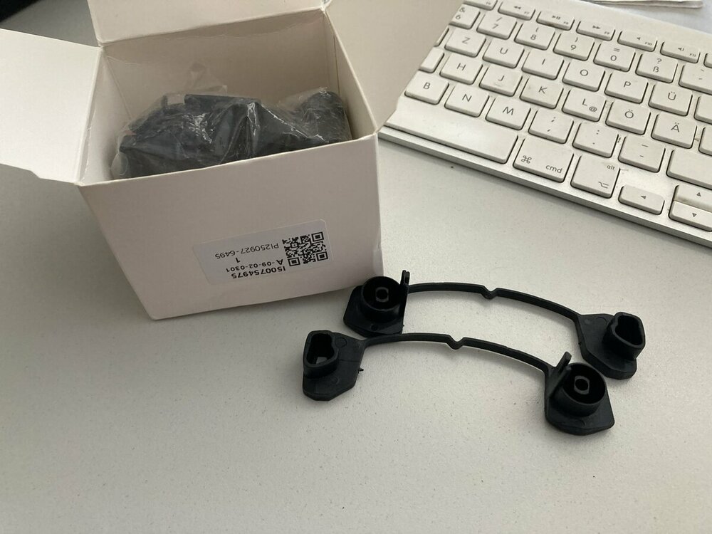

Ich habe mir diese Gleiter (für 451) aus China bestellt. Leider war keine Einbauanleitung dabei. Ich denke mittlerweile haben einige diese Gleiter eingebaut und ich frage mich ob es dazu eine Beschreibung gibt.

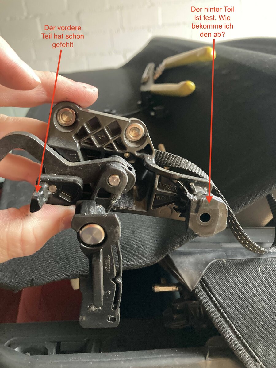

1) Ich habe einen Holm entfernt,
2) Die Entriegelung habe ich wie in diesem Video (Minute 4:00) auf einer Seite entriegelt
3) dann ist der Mechanismus zugänglich
Soweit so easy. Es wird gleich klar wie das Ersatzteil eingesetzt werden muss.
Der vordere Teil hat bei mir schon komplett gefehlt. Der hintere Teil allerdings sitzt fest. Ich habe mit einer Zange versucht es zu lösen aber er sitzt komplett fest. Ich weiss jetzt nicht wie ich weitermachen soll. Gibt es ein Vorgehen? Braucht es mehr Gewalt?

Die habe ich bereits 2 Jahre in meinem Cabrio. Funktioniert bisher. Hinten muss man es abbrechen. Da ist ein Loch im Metall und der Kunststoff ist in das Loch gegossen. Daher ist es fest und geht nur durch Zerstörung ab.
Die neuen Gleiter werden dann einfach mit der Zange aufgepresst.
Genau so habe ich es gerade gemacht.
Hier (ca. Minute 13:40)kann man sehen wie es in etwa gemacht wird (nicht genau gleich).
