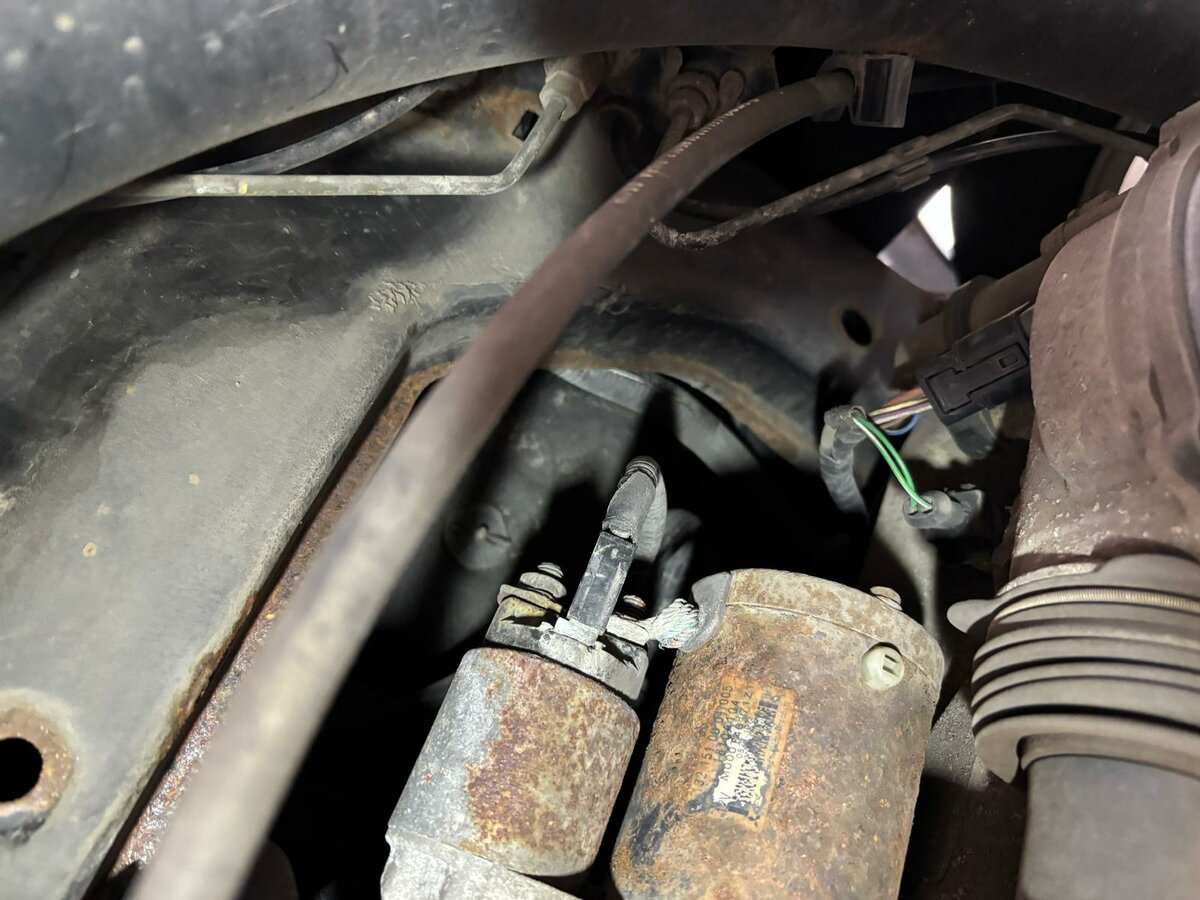

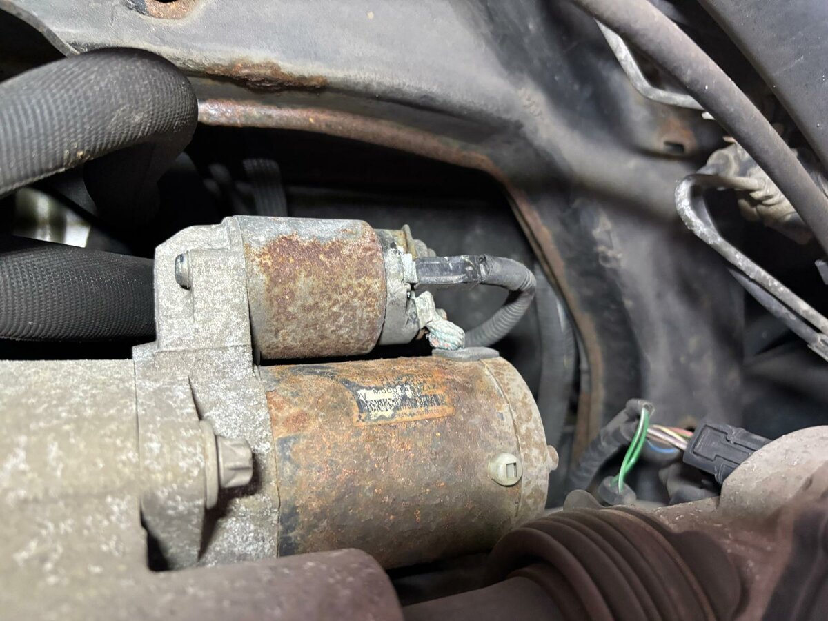

Hallo, wir hatten gestern Besuch vom netten ADAC Mitarbeiter. Er sagte, dass meine Zündkerzen abgesoffen sind. Lag mit Sicherheit an den vielen Startversuchen. Er hat Geduld bewiesen, viel Gas gegeben (damit sich die Klappen öffen und der Kraftstoff ablaufen kann) und der Smart sprang an.

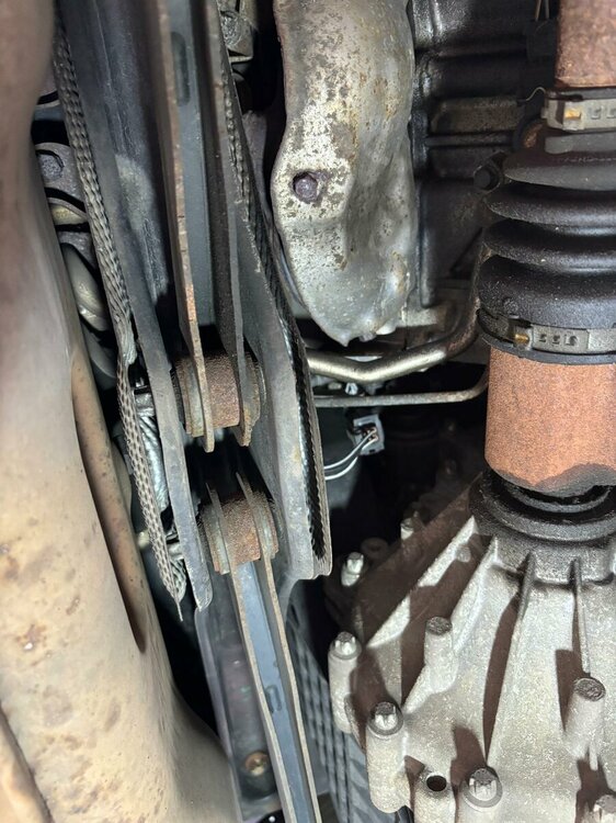

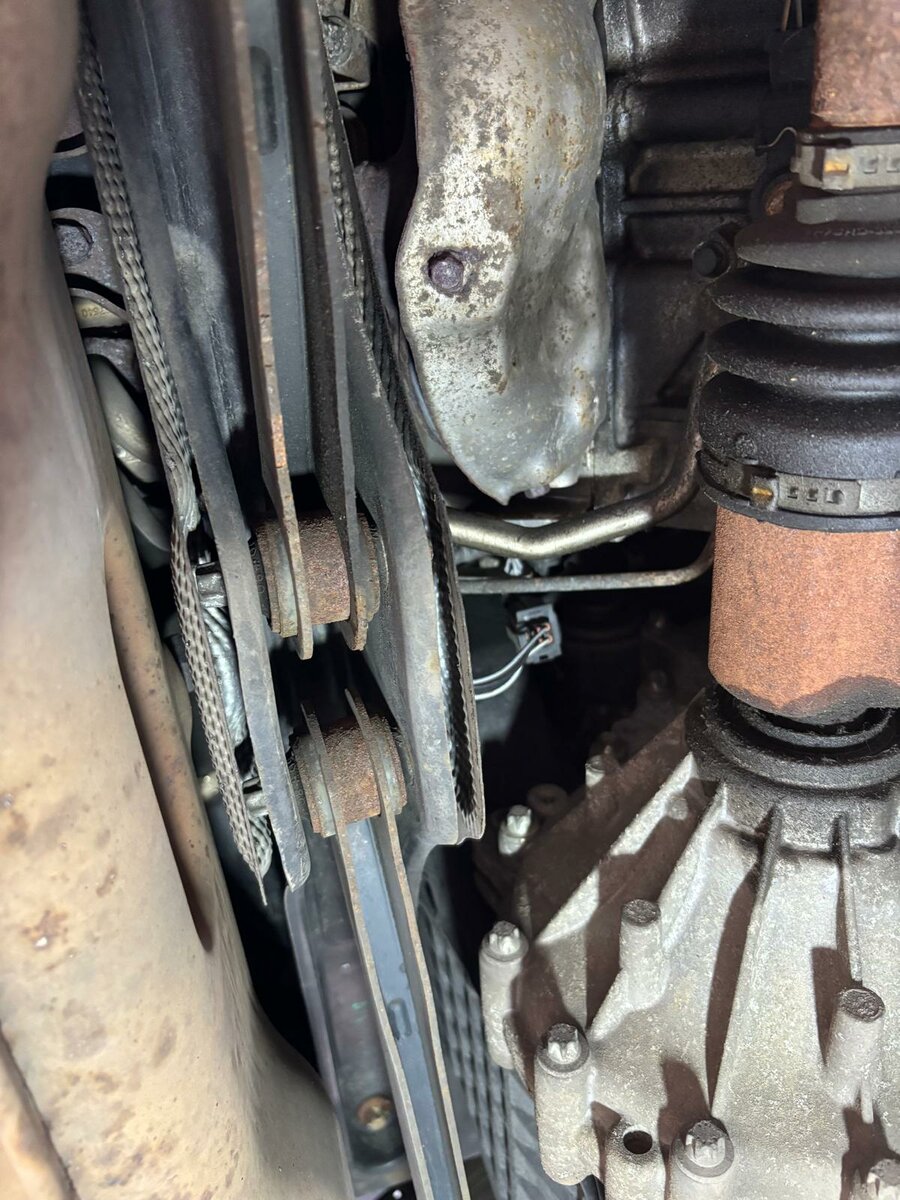

Wir sind eine große Runde gefahren und haben ihn dann aufgebockt.
Von unten ist nichts Auffälliges zu sehen.
Wir wechseln jetzt die Zündkerzen und den Luftfilter. Sie sind schon bestellt, vor Ort gibt es sie leider nicht 🙄
Ich befürchte nun, dass mein ursprüngliches Problem im Kraftstoffeinlass liegt.
Ich will vorbereitet sein, deshalb die Frage: Ist das eine realistische Schlussfolgerung?

Das Zündkerzen und Luftfilter nach 135 tkm gewechselt gehören, ist ja mal klar.
Das kann auch jede normale Kfz-Werkstatt machen, dürfte so ca. 100 Euro kosten ohne Teile.

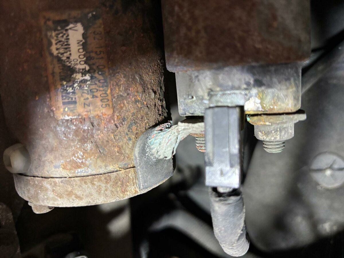

Das wird sicher auch das Startverhalten etwas bessern, ändert aber nichts am  relativ lahmen Anlasser.
Der ADAC-Mann ging wohl von einem durch zuviel Benzin abgesoffenen Motor aus,
das widerspräche dann aber deiner Theorie mit zuwenig Kraftstoff.
Mir ist aber unbekannt, daß dieser Motor anfällig für Absaufen wäre.
Oder wird das Auto bei dir im extremen Kurzstreckenbetrieb eingesetzt?
Mit Kraftstoffeinlaß denkst du offenbar daran , daß die Benzinpumpe manchmal versagt.
Ist aber eher untypisch für das Auto- ist das Cabrio denn innen trocken?
