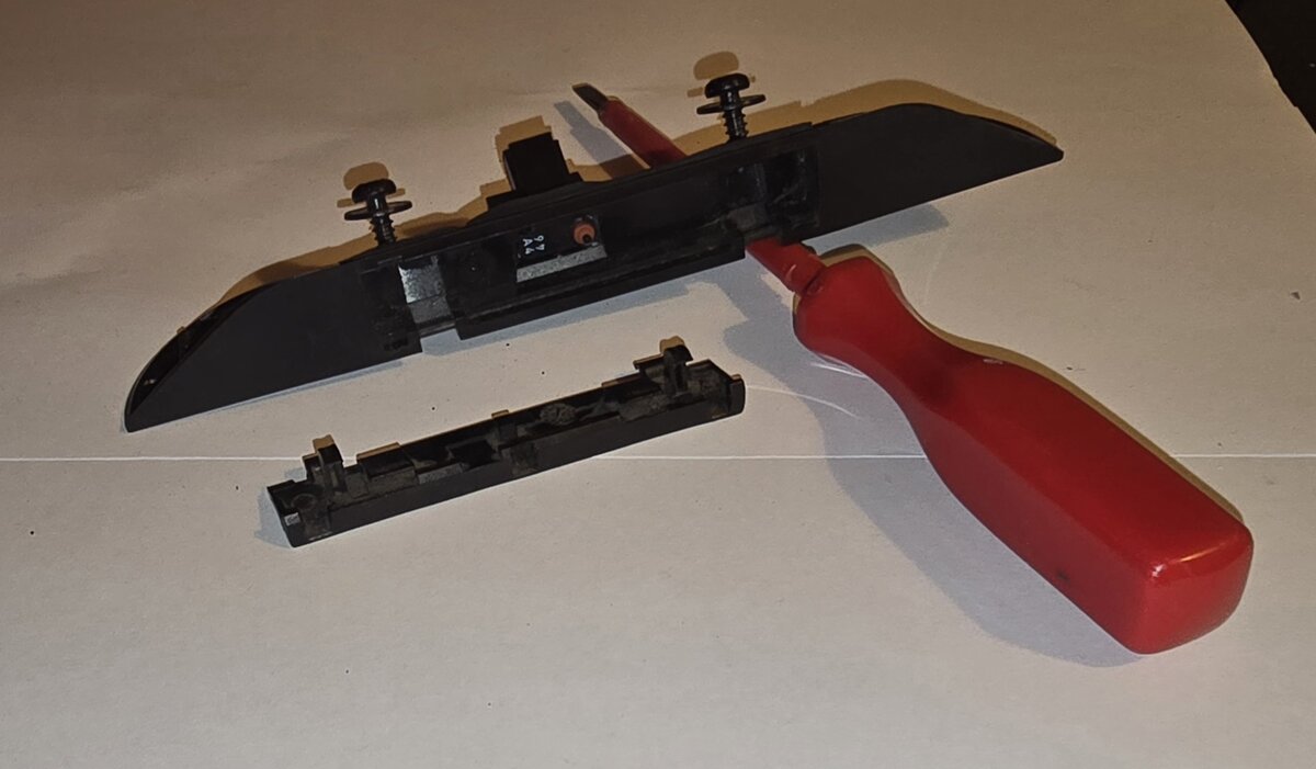

Hi Ralf.
Ich war heute am Smart und habe ihn für den Urlaub vorbereitet. Mein Kumpel hatte damals einen Draht angehängt, damit ich die Heckklappe vom Smart vom Innenraum her öffnen kann.
Natürlich suchte ich die Teile für die Heckklappe,  Das sieht aus wie der Taster der zur Heckklappe gehört.
Ist das vollständig. Der Taster in der Mitte lässt sich schwerer drücken, Der rote Kontaktstift ist leichtgängig.
Was fehlt noch?
Edit: Übrigens meinte mein Kumpel, dass der der Mikrotaster kaputt ist.
bearbeitet von Di Lorenzo
