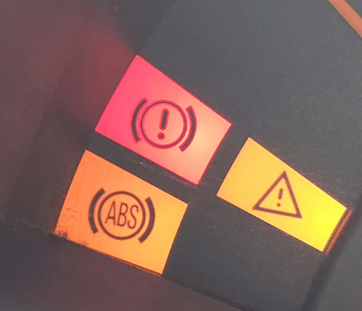

Lenkgetriebe getauscht, nun Fehler im Display
Hallo zusammen, ich habe das komplette Lenkgetriebe mit Servo getauscht und jetzt leuchten 3 Lampen. Kabel alle kontrolliert, der Wagen fährt ganz normal, Servolenkung funktioniert jetzt ebenfalls einwandfrei.
Die Kalibrierung (Lenkrad recht und links drehen) habe ich auch erledigt, mehrere Male.
Fehlerspeicher gelöscht und neu ausgelesen.
Muß ich noch irgendwas anlernen?

Geh zur Werkstatt eventuell haben die irgendwelche Sensoren oderso nicht eingestellt weshalb auto auch denk das es noch kaputt ist.
Um was für ein Fahrzeug geht es?
Sieht nach 450 aus. Wickelspule falsch aufgesetzt und zerstört?

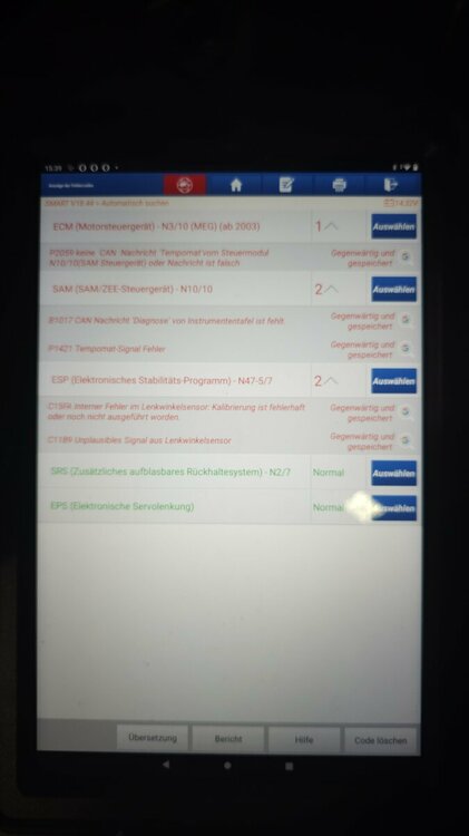

Wirklich angelernt über eine Funktion im Diagnosesystem oder nur das Lenkrad bewegt?
Wie man an den aktiven Fehlercodes im ESP sehen kann, meint das Steuergerät ja offenbar, dass der Lenkwinkelsensor nicht angelernt ist.
Kommt der Fehler sofort nach dem löschen wieder, oder erst nachdem nur das Lenkrad im Stand bewegt wurde oder erst nachdem das Auto einige Meter gefahren ist?

Hallo, ja der Fehler kommt sofort wieder.

Wurde wirklich, wie von 450-3 hinterfragt, per Diagnosesystem etwas (vorschriftsmäßig) angelernt, oder nur das Lenkrad mal (im Stand) hin und her bewegt, im Irrglauben, das dass ausreichend wäre?!
Für mich - und ich bin absoluter LAIE, klingt das aber bereits so, das hier zwar selbstständig, aber erfolgreich, das Lenkgetriebe getauscht wurde (Glückwunsch, das kann mit Sicherheit NICHT jeder Laie !!) aber dann eine notwendige akurate Anlernung des Lenkwinkel-Sensor (?!?) einfach nicht vollzogen wurde?!? Also, so rein "logisch Laienhaft betrachtet" klingt es für mich zumindest danach. Ist (sinnbildlicher Vergleich ....) das "gleiche" wie ein Ölwechsel - den kann ja quasi jeder selbst machen. Man sollte eben aber nicht nur das alte Öl ablassen, den Filter tauschen und (ausreichend) neues einfüllen, sondern eben auch dem BC (BoardComputer) "mitteilen" das ein Service stattgefunden hat - sonst "jammert" dieser IMMER weiter, das eben ein Ölwechsel (über-)fällig ist ....

Nein, der LWS wurde noch nicht neu angelernt, da werde ich kommende Woche mal 8n die Werkstatt fahren.
Ich habe dann nochmal nachgefragt, das Auslesegerät ist ein Diag von meinem Bruder. Er sagt allerdings dass er nicht in die Konfig des LWS kam.
@chrisclarc, ich fürchte da wissen wir dann ja direkt "wo der Hase begraben ist" - ohne anlernen, Fehler im System. Das Diagnosegerät deines Bruders ist "inkompatibel" zum Smart, bzw für die nun notwendige Aufgabe.
Schau mal HIER - SD Hilfe (sammelthread-wer-hilft-wo-mit-einer-stardiagnose) ob, bzw wer in deiner Nähe dir vielleicht helfen könnte, beim Problem des Anlernens deiner LWS.
