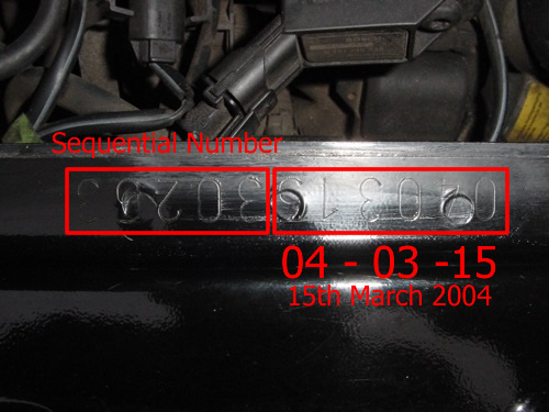

du kannst das Datum auch an der Tridion ablesen - hier beschrieben - sollte mit den Angaben in der VIN übereinstimmen.
