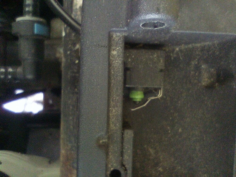

Ich habe einen Smart 452 Roadster Coupe aus dem Jahre 2003. Nach dem das Soft-Top sporadisch nicht mehr geöffnet hat,
habe ich den Mikroschalter der Verdeckschutzklappe als Ursache gefunden. Kann mir jemand beschreiben wie dieser ausgebaut wird?

Ich danke Dir für die schnelle Antwort. Leider habe ichim genannten Link nichts relevantes gefunden. (Oder habe mich blöd angestellt). Beim 452er Coupe gibt es eine Kunststoffleiste welche vorhandenes Gepäck detektiert. Der defekte Mikrotaster befindet sich auf einem Kunststoffscharnier. Direkt darunter ist das Blech des Motorraumes. Vermutlich muss ich die Laufschienen für das Faltverdeck ausbauen?
