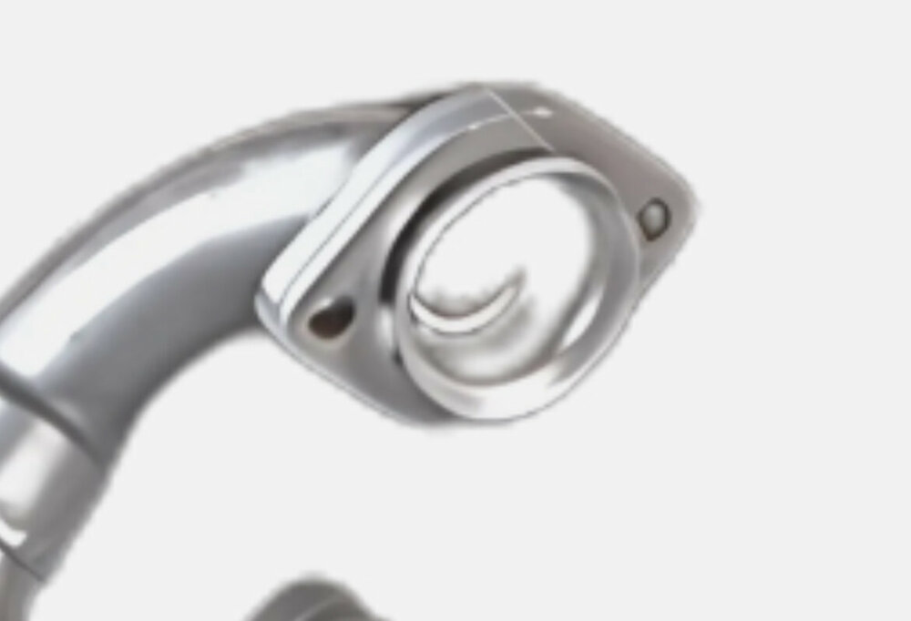

beim Übergang auf den Endschalldämpfer ist bei mir keine Dichtung drin.
kommt da eine rein, bei mir raucht es raus.
Finde aber keine im Netz.

Den da,
aber in keinen Shop finde ich eine Dichtung
Es gibt ja auch keine! 😉
Das Bild sagt eigentlich gar nix, was für ein Pott ist es denn? 🤔
Wie von Herrn 911 schon geschrieben, da gibts keine Dichtung. Ich würde den Pott mal abnehmen und nachsehen. Ggf. mal mit Drahtbürste reinigen. Wenn nichts auffällt, wieder montieren. Locker festschrauben und dann hin und herbewegen um die Verbindung zu reinigen und evtl. Grate zu entfernen. Dann festziehen.
Wenn alle 3 Teile heil sind und korrekt montiert, dann ist das dicht. Zumindest im Rahmen des üblichen.
Bist du sicher, daß diese Stelle undicht ist und nicht der Krümmer am Motor? Die Stehbolzen des Krümmers brechen nämlich gerne bei den Benzinern.
Ja da hat der Vorbesitzer ein wenig rumgemurkst. Je Bolzen hat er eine große Mutter dann 2 Beilagscheiben und dan die Mutter zum festschrauben drauf.
dann war das Gewinde fast zu kurz.
werde das mal anständigen machen und schauen ob es dann dicht ist.
