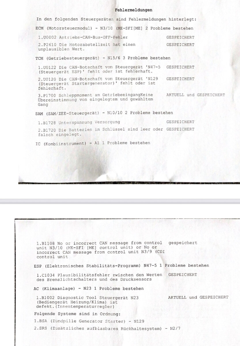

Hallo Zusammen,
ich bin letztens mal völlig unvermittelt mit meinem 451er Cabrio stehengeblieben und das ABS Zeichen leuchtete. Nach ein paar Minuten ging es wieder, ich bin aber trotzdem in eine Werkstatt gefahren und die haben jede Menge Softwarefehler ausgelesen und behoben. Ich hänge die Fehlerliste mal mit an. Sie meinten abschließend, ich sollte mal die Software aktualisieren lassen, das könnten sie nicht.

So, ich antworte mir jetzt selber auf meinen Beitrag 😁
Ich konnte in einer Mercedes Werkstatt in Köln die Firmware aktualisieren und die Heizungsmischklappen anlernen lassen, hat 130€ gekostet. Vielleicht hilft's ja jemanden!

Hallo Nina,
nach meiner Erfahrung ist der (Can-Botschaft) Kommunikationsfehler auf Unterspannung zurückzuführen. Hier die Starterbatterie im Auge zu behalten, spätestens im Winter wird es sich zeigen.
Beim Klimabedienfeld wird der Potenzometer am Temperaturwähler verschlissen sein.
Der ABS-Fehler konnte auf defekte oder Korrodierte ABS Rinde an der Hinterachse hindeuten.
