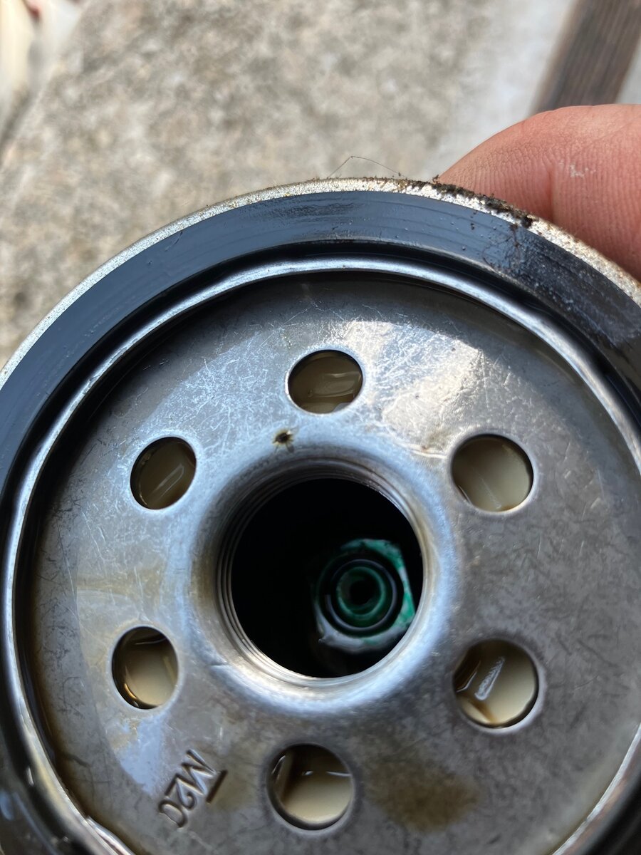

Beobachtung und Problemlösung zum ungewöhnlichen Geräusch der Ölpumpe beim Smart 453 (71 PS, Baujahr 2017):
Rein zufällig konnte ich ein auffälliges, dauerhaftes Pumpengeräusch beheben, das seit dem letzten Ölwechsel bestand. Obwohl das Motoröl erst knapp zwei Jahre alt war und lediglich etwa 1.900 Kilometer Laufleistung hatte, entschied ich mich, es vorsorglich zu tauschen. Nach dem Wechsel war das laute Betriebsgeräusch der Ölpumpe – zu meiner Überraschung – nahezu vollständig verschwunden.
Da ich wissen wollte, woran dies lag, ging ich systematisch vor:
  • Der Ölstand war identisch zum vorherigen, das Fahrzeug stand exakt waagrecht.
  • Der verwendete Ölfilter war ebenfalls nominal passend für den Smart 453.
Beim Vergleich des alten und neuen Filters fiel mir jedoch ein deutlicher Unterschied auf: Der zuvor verbaute Filter wies in der Mitte eine innere Erhebung auf – der neue hingegen nicht. Diese Erhebung könnte entweder ein zentrales Rücklaufschutzventil oder eine interne Führung darstellen.
Meine Vermutung: Der alte Filter war fehlerhaft – möglicherweise war das Rückschlagventil undicht oder klemmte mechanisch, was den Rücklauf des Öls nach dem Abstellen des Motors verhinderte oder den Fluss innerhalb des Filters einschränkte.
Da der Smart mit einer mechanisch angetriebenen, jedoch elektronisch geregelten Ölpumpe arbeitet, wurde vermutlich über das Steuergerät eine zu geringe Durchflussmenge detektiert. Als Kompensation lief die Pumpe daraufhin dauerhaft auf voller Leistung, um den vom System erwarteten Druck bzw. Volumenstrom zu erzeugen – was das laute Pumpengeräusch erklären würde.
Das Problem wurde nicht nur in Foren als "normal" abgetan – auch mehrere Kfz-Meister mit jahrzehntelanger Berufserfahrung sowie ein TÜV-Prüfer hielten das Geräusch für unbedenklich. Tatsächlich bestand keine akute Gefahr, aber eine dauerhaft unter Volllast laufende Ölpumpe erhöht langfristig den Verschleiß und reduziert die Lebensdauer des Bauteils erheblich.
Fazit: Ein unscheinbarer Konstruktionsunterschied im Filter – vermutlich ein defektes oder falsch ausgeführtes Rücklaufventil – führte zu einer deutlich hörbaren Mehrbelastung der Ölpumpe. Mit dem Wechsel auf einen funktional korrekt aufgebauten Filter konnte das Problem vollständig behoben werden.

Ein augenscheinlich unbedeutender Unterschied im Aufbau des Ölfilters kann erhebliche Auswirkungen auf das Gesamtsystem haben. Das Rücklaufventil dient nicht nur der Startschmierung, sondern auch der Druckstabilität. Ein klemmendes oder nicht korrekt öffnendes Ventil behindert den Durchfluss und führt zu einer Überlastung der Ölpumpe, was sich akustisch als „Pumpenbrummen“ bemerkbar macht.
Technische Auswirkung des defekten/fehlenden Rücklaufventils
  • Bei einem fehlerhaften oder schwergängigen Rücklaufventil kann der Öldurchfluss im Filtergehäuse reduziert oder ungleichmäßig werden.
  • Die mechanisch angetriebene Ölpumpe des M281-Motors wird elektronisch über ein PWM-gesteuertes Regelventil im Öldrucksystem gesteuert.
  • Erkennt das Motorsteuergerät einen unzureichenden Druckaufbau oder zu geringe Flussmengen, erhöht es die Pumpenleistung (innerhalb der Möglichkeiten), um den nötigen Öldruck sicherzustellen.
  • Dies führt zu erhöhter mechanischer Belastung und akustisch wahrnehmbaren Pumpengeräuschen – besonders im Leerlauf.
Genug erzählt - ich mache Euch ein Bild - ein Moment, hole den alten Filter aus dem Mühl.
Der ab Werk von Mercedes verbaute Ölfilter besitzt ein zentrales Rücklaufventil (Anti-Drainback-Valve), das bei Fahrzeugen mit Start-Stopp-System dafür sorgt, dass der Ölfilter nach dem Abstellen nicht leerläuft und beim Neustart sofort Öldruck anliegt. In meinem Fall führte dieses Ventil jedoch zu Problemen: Offenbar öffnete es nicht korrekt, wodurch die Ölpumpe gegen erhöhten Widerstand arbeiten musste. Das resultierte in einem deutlich hörbaren Pumpengeräusch im Leerlauf. Nach dem Wechsel auf einen baugleichen Filter ohne dieses Ventil verschwand das Geräusch – die Pumpe arbeitet nun leiser und offenbar effizienter

Also meinen Respekt ,@Gabor, du gehst den Dingen echt immer auf den Grund. als der Thread begann, dachte ich mir-woher will der
wissen, daß das Geräusch von der Ölpumpe kommt... kann genauso die Lima oder die Wasserpumpe sein.
Aber offenbar hattest du doch recht.
Ich wollte aber noch bemerken, daß m.E. das abgebildete Ventil auf dem Boden des Filters kein antidrainback-Ventil ist, sondern lediglich ein Bypass im Falle übermäßiger Verschmutzung darstellt. Oder liege ich da falsch?
Antidrainback sind diese Gummimembranen, die unter dem Deckel mit den vielen Löchern liegen.
