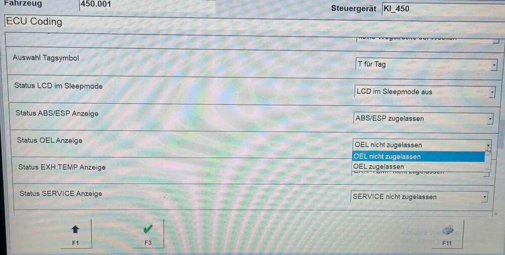

In der Kodierung müsste das der "Status OEL Anzeige" sein. Bin mir aber nicht mehr ganz sicher, ist schon lange her.

Hallo, hab heute mal die SAM-Platine drangesteckt  und damit funktoniert die Öldruck-Leuchte wie sie soll.
Also Fehler in meinem KI. Wahrscheinlich hat er sie vergessen.
In den Istwerten steht in Zeile
21 KI- Datenpaket Output-Byte1,Bit4: Öldruck(DT_Read12By5BitDataPack) und als Wert Nicht gesetzt.
Was noch ist sobald mann das KI nur kurz absteckt ändert es seine codierung auf Diesel Vorglühsymbol leuchtet,
A-Temp wird in Grad F und nicht Grad C angezeigt . Das macht die SAM-KI-Platine nicht.

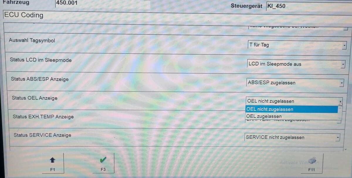

Wie vermutet neues gebrauchtes ZEE- KI geklont. Gleicher Fehler wie beim alten.
Also doch falsch codiert. Hm zu früh gefreut.
Den Punkt ECU Coding hab ich nur im sam KI und da wäre es ja einfach was zu ändern weil alles schön
beschrieben ist. siehe Foto
Auch die Motorvariante könnte man wechseln.

update: Hätte ich mir auch sparen können
SAM und ZEE sehen gleich aus aber SW passt nicht
In der ZEE-KI gibts ja nur den Punkt Variantencodierung lesen ggf. ändern
Weiß jemand was die Zahlenfolge der codierung beteutet ?
Wäre super wenn einer weiß wie es beim ZEE funktioniert.
