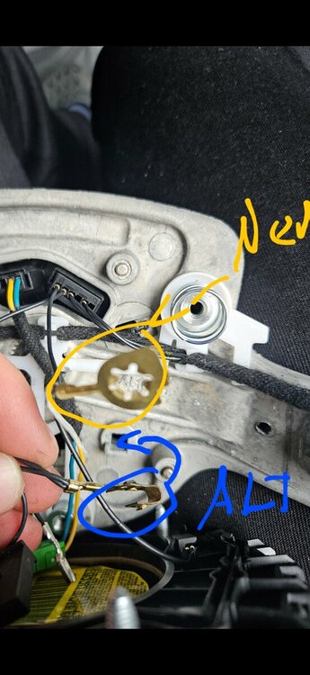

@CHH du hast doch auch mal die Umbauten gemacht. Ich habe folgendes Problem, der einzige Unterschied  vom alten zum neuen Kabelsatz:
Nun meine Frage: soll ich das einfach Tauschen oder kann ich dad Runde Ding an der Schraube oben rechts verbinden?
Danke und LG

Hallo nochmal, ich habe alles jetzt verbaut und es funktioniert bestens.
Ich habe das Kabel aus dem letzten Post einfach getauscht. Am Stecker gibt es einen roten Pin. Den habe ich herausgenommen, und die 2 Kabel getauscht (vom alten übernommen) und dann den Pin wieder eingefügt.
