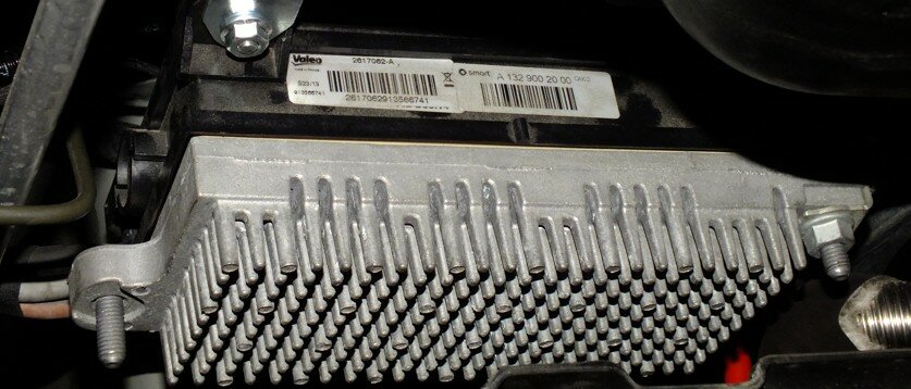

Meinst Du dieses: A1329001100 ?
Bei meinem MHD ist es die Nummer:
A1329002000
Das solltest Du bei deinem Smart noch mal kontrollieren welche Ersatzteilnummer dort verbaut ist.
Evtl. steht die ja auch in dem Fehlerprotokoll das Du von Mercedes bekommen hast.
Das kannst Du hier als Bild in einem Beitrag mit anhängen:
das geht so: "Auf dieses Thema antworten" anklicken und dann Text schreiben bzw. dort bei der Büroklammer
"Wähle die Dateien hier aus" anklicken und Fotodatei auf der PC-Festplatte auswählen.

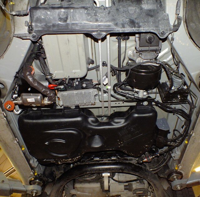

Kann mir jemand bitte sagen wo dieses Steuergerät eigentlich verbaut ist???
ich wäre sehr dankbar
vor 54 Minuten schrieb alagic033:
Hier ein Bild von unten, dort sieht man das "Stachelschwein", (etwa unter dem Beifahrersitz beim LL),
die Standheizung kannst Du dir wegdenken.
bearbeitet von nixcom
