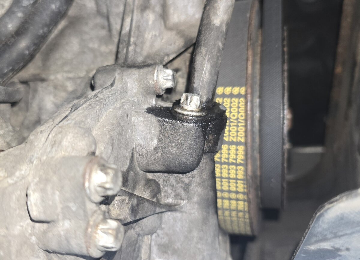

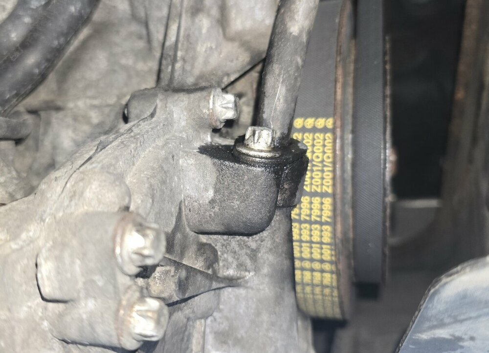

Guten Tag, es scheint ein Ölverlust an der Verbindung zwischen der Ölleitung und der Ölpumpe zu beginnen. Ist das ein Stutzen? Oder muss die gesamte Pumpe getauscht werden? Es gibt keine Fehlermeldungen, der Motor verbraucht kein Öl. Es gibt ein seltsames Heulen im Leerlauf. Aber ich bin mir nicht sicher, ob es die Pumpe ist. Ist der Austausch der Pumpe kompliziert?

Mir sieht das eher so aus, als ob die Dichtung am Rohr des Ölpeilstabs die Undichtigkeit verursacht und die Umgebung einsaut.
An dem Rohr ist ein O-Ring verbaut, im einfachsten Fall ist dieser undicht, den würde ich mal austauschen.

Den Anschein hat es auf jeden Fall, als ob der Ursprung in der Gegend des Ölpeilstabs liegt.
Am besten mal mit Bremsenreiniger sauber machen und beobachten.

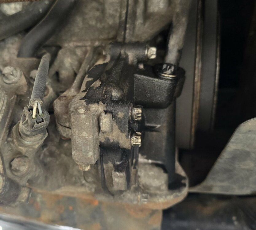

Danke. Ich habe es gespült, es sieht nach einer Dichtungsring aus. Aber ich finde auch diesen nirgends für meinen Motor.
Ich werde es beobachten.

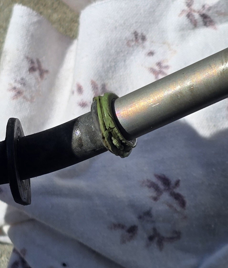

Dichtring Ölpeilstabrohr (120): A0179971648
Falls das Rohr (100) an der Montagestelle beschädigt ist: A6600100466

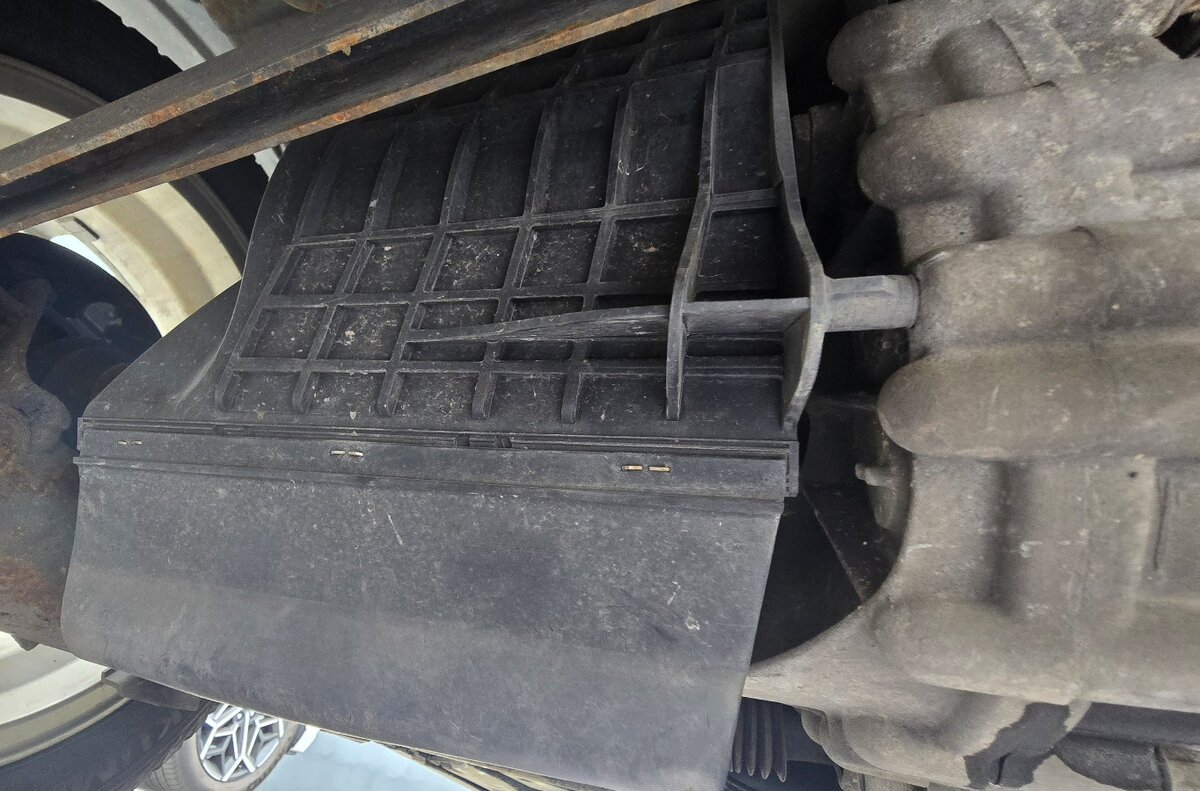

Mit dem Ölwechsel ist fast alles klar. Außer dem Vorhandensein des Plastik-Unterschutzes.  Es scheint, dass man ohne Grube oder Hebebühne nicht auskommt.

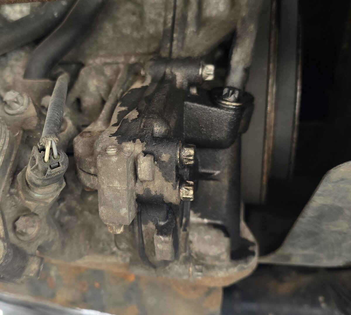

20 km später, öl.

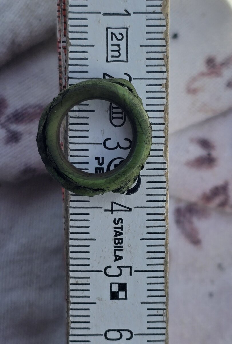

Wenn du den originalen Dichtring besorgt hast, könntest du den mal ausmessen und die Maße hier posten. Innen, außen, Dicke.
Danke! Dann muß der TE ja nicht unbedingt zu Mercedes.

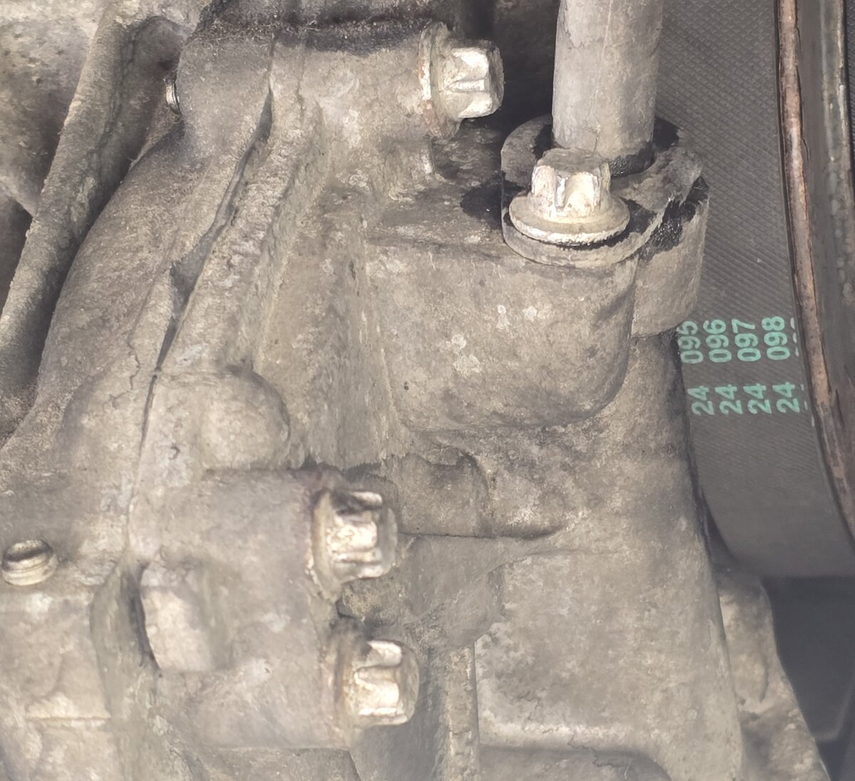

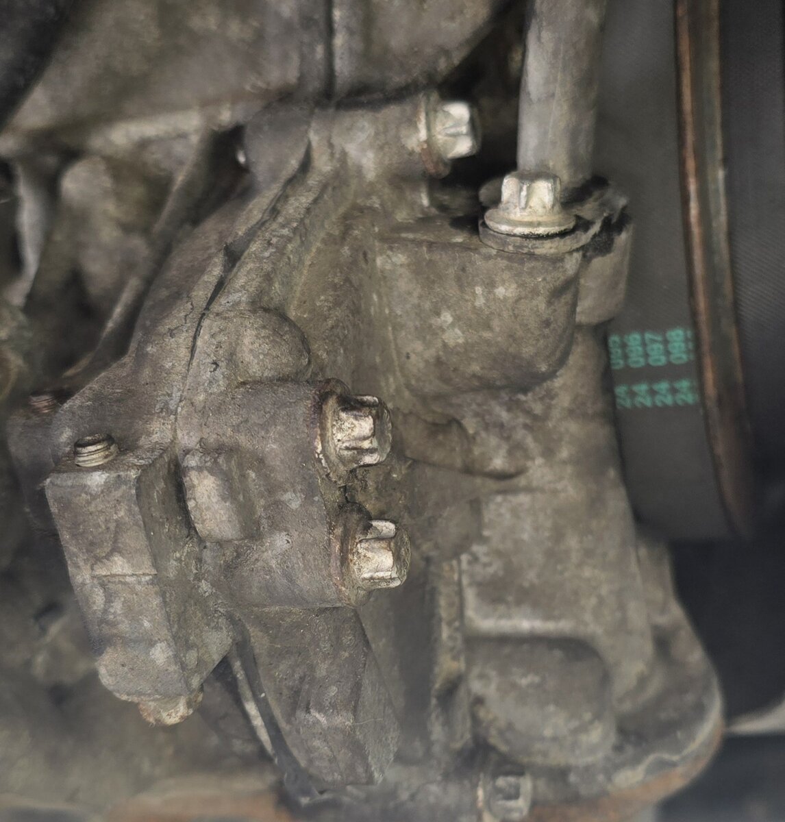

Ich habe die Ölmessstange herausgedreht. Sie war überhaupt nicht angezogen. Der Dichtring ist beschädigt. Wahrscheinlich wurde er schon einmal ausgebaut.
