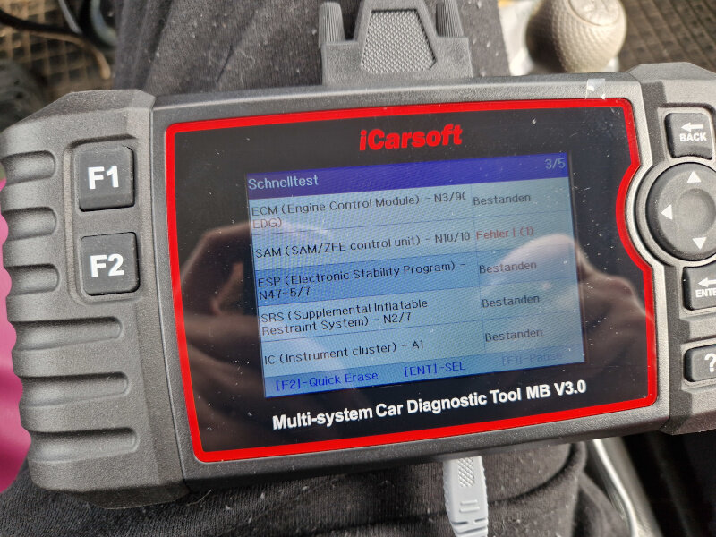

Bei meinem Smart 450 Diesel von 2004 brennt die ABS Konstollampe.
Ich hab ihn mit dem Tester (siehe Bild) ausgelesen. War aber nichts im Fehlerspeicher. Beim Auslesen der Sensorwerte mit dem Tester sehe ich, dass der Bremslichtschalter (welchen ich kürzlich erneuert habe) funktioniert. Beide Sensorwerte reagieren beim Treten und Loslassen der Bremse.
