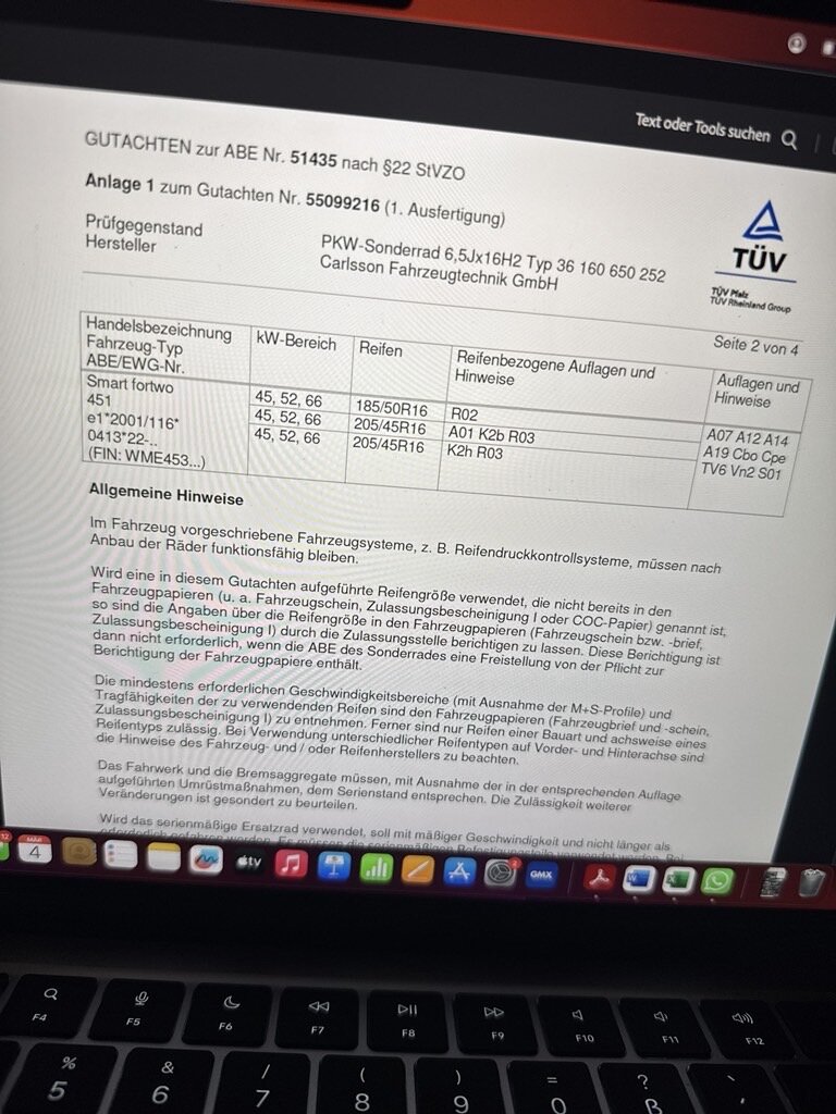

Hallo, kann mir jemand kurz sagen ob Carlson 6,5x16 ET 42 Alufelgen eintragungsfrei und ohne Karosserie-Arbeiten auf meinen Smart 453 90 PS montiert werden können? Wenn ja mit welcher Reifengröße? Es gibt eine ABE!
Ich sag mal ja, die o.a. Reifen entsprechen der Serie. Ich habe die ori. ET nicht im Kopf aber eine 42er dürfte Serie oder dicht dran sein. 6,5 Zoll sind im Rahmen, oder auch Serie.
Meine Serienräder mit  185/205 haben hinten wie vorne noch etwas "Luft" .
Am 5.3.2025 um 07:44 schrieb 380Volt:
Danke dir für die Info, ich denke auch die müssten passen, zur Not halt mit Flaps an der HA!👍😃
