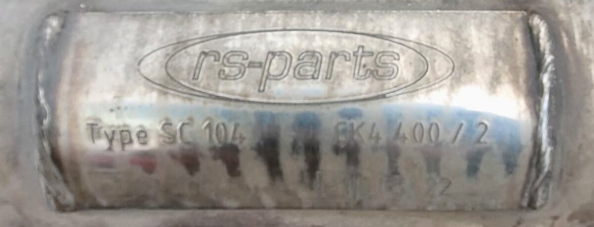

Ich habe bereits Fotos der Plakette an RS Parts geschickt aber allein daran kann man das wohl nicht feststellen.

Dann vergleicht doch beide mal die E-Nummern .
Der kann eigentlich nicht rosten. Edelstahl. Der Rost ist nur Flugrost.
Wenns die gleiche Nummer wie von @yueci ist : Kaufen.

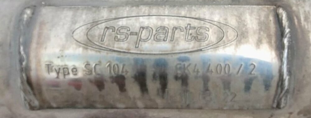

So ich habe die Anzeige mal herausgesucht, ich vergleiche gleich mal die Angaben auf dem Typenschild. Leider kann man nicht die komplette Nummer erkennen.
