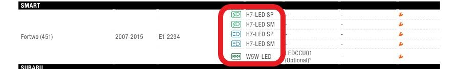

Hallo zusammen, kann man die problemlos einfach so austauschen?
Osram NIGHT BREAKER LED H7 GEN 2, Fern- und Abblendlicht mit Straßenzulassung, 12V, bis zu 230% mehr Helligkeit

vor einer Stunde schrieb codo3:
Um deine Frage kurz zu beantworten.... NEIN! Gen2 nicht erlaubt nur die "Smart SM und Speed SP", siehe Bild oben...!

Die Produktbezeichnungen für die OSRAM H7 LEDs sind mittlerweilen etwas verwirrend!
Auf dieser Seite sieht man die verschiedenen Baureihen dieser LED Leuchtmittel.
Wie in der Kompatibilitätsliste zu sehen sind die SM Smart und die SP Speed für den 451er freigegeben.
So wie es aussieht unterscheiden sich auch die Gen 2 von den Smart und sind deshalb nicht freigegeben.
Alles etwas undurchsichtig! 🥺
Ich würde mich für die Smart entscheiden, denn das passt ja gut zum Smart! 😄
Spaß beiseite, es hat eher einen praktischen Nutzen, denn die Gen 2 sind mit 230% Lichtleistung angegeben, die Smart mit 330%, wenn man den Werbesprüchen Glauben schenken will! 🙂
Und offiziell zugelassen sind sie obendrein!
vor 14 Minuten schrieb codo3:
Ob der TÜV Mann das in der Autowerkstatt unterscheiden kann?
Das mag ja sein, aber wenn ich schon so viel Geld für Licht ausgebe, dann würde ich schon sicherstellen, daß die Zulassung vorhanden ist und ich damit auf der sicheren Seite bin! 😉
