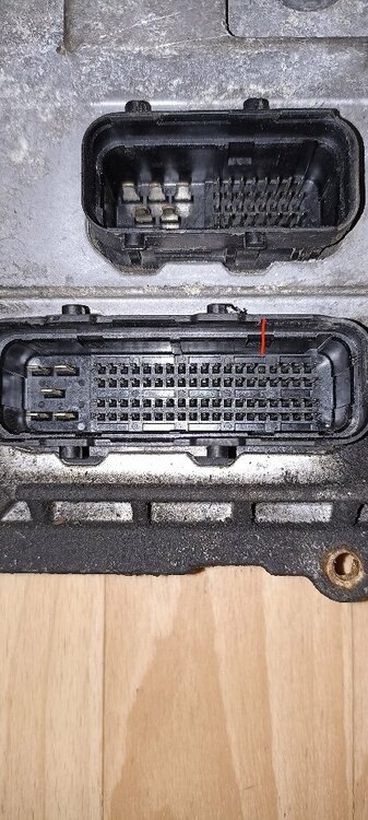

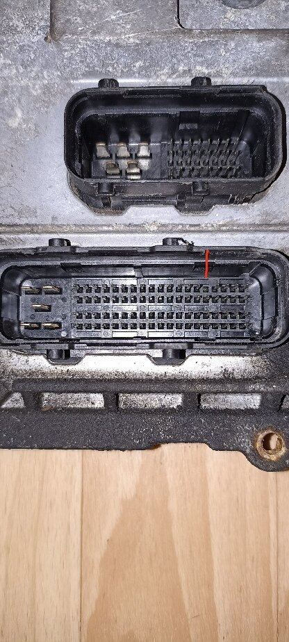

Ich gar nicht. Stecker zwecks Durchgangsprüfung normal abgemacht und da steckte der Pin schon im Stecker. Sieht alles normal sonst aus Stecker und MSG
"Dicker" Pin ist schon mal gut, dann steht "Fleisch" auf der Platine.
Da wo der rote Strich ist ist der Pin abgebrochen
bearbeitet von Scopion
Ich seh keinen DICKEN  der fehlt.
bearbeitet von 380Volt
Gerade eben schrieb 380Volt:
Ich seh keinen der fehlt.
? Brille

Hatte EDIT - es war die Rede von einem DICKEN Pin
vor 3 Minuten schrieb 380Volt:
na dicke Pins sehe ich da generell nicht. Aber der der fehlt ist rot gekenzeichnet
