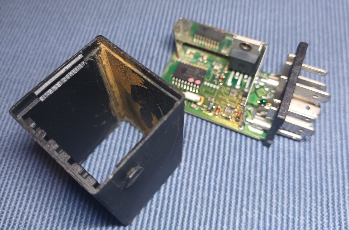

Hallo, bei meinem 450er hat ein Relais für die rechte Sitzheizung gefehlt und das vorhandene ist aufgesägt worden, kann es sein dass dort Wasser ins Relais laufen kann?
Habe jetzt beide Relais eingebaut doch beim alten habe ich festgesstellt dass egal ob ich es rechts oder links einbaue die rechte kontrolleuchte am Schalter immer leicht leuchtet, scheinbar stimmt mit dem Relais etwas nicht
Das sind im Prinzip keine schnöden Relais, die sehen nur so aus.
Da drin ist Elektronik verbaut, denn die Leistungsregelung der Sitzheizung, also die Stufen 1 und 2 basieren auf dem Prinzip der Pulsweitenmodulation PWM und das ist nur mit Elektronik realisierbar.
Wenn die Leuchte für die Sitzheizung glimmt, dann ist vermutlich Wasser eingedrungen, das kann aber auch im SAM passiert sein oder im Relaishalter, in den diese Relais eingesteckt werden.
Aber wenn ich die Relais tausche dann glimmt auch der getauschte Schalter der zum Relais gehört, muss also am Relais ein Problem sein

Habe jetzt ein 2. Relais bestellt, dann sollte wieder alles funktionieren

Habe ich schon bestellt, wenn es da ist zerlege ich mal das alte

Was ist das SAM und wo finde ich es?
Das SAM ist die Zentralelektrik des Smart, gleichzeitig auch der Sicherungskasten.
Dieser sitzt im Fahrerfußraum direkt oberhalb des Relaisträgers für die Nebler und Sitzheizung. 🙂
Bei undichter Frontscheibe kriecht die Feuchtigkeit die Kabelbäume längs und dringt dann von oben her über die Stecker, die sich an der Rückseite des SAM befinden, in dieses ein.
Wie ich schon schrieb, da ist keine Mechanik in Form von einem Relais drin, sondern Elektronik, weil die Leistungsregelung der Sitzheizung auf der Pulsweitenmodulation beruht.
Der Bursche mit den dicken Beinen ist hierbei der Treiber, der die Heizmatten dann bestromt. 🙂

Ich werde die neuen Relais auch aufschneiden damit sich kein Wasser im Gehäuse sammeln kann

Da halte ich gar nix von, woher soll denn das Wasser kommen, das sich da drin sammeln kann. 🤔
Wenn da Wasser drin ist, dann kommt das von außen!

Ich korrigiere, Nur Stufe 1 basiert auf PWM. Stufe 2 ballert die vollen, ungeregelten 12V auf die Heizmatten. Kannst Du mit jedem Oszilloskop sehen. Bei Gelegenheit stelle ich mal die Bilder vom Oszi hier dazu ein, gerade ist Kack-Wetter.

Ich auch nicht , aber solange ich die Ursache nicht kenne beruhigt es mich, habe aber nur 4mm Löcher in die 4 Ecken gebohrt, der Vorgänger hatte den ganzen Deckel abgeschnitten

Danke für die Info, habe mir zwei Relais besorgt,  eins hat gefehlt und im anderen muss mal Wasser eingedrungen sein

Kannst Du mir mal verraten, wozu das gut sein soll? 🤔
Das hast du richtig gemacht, wenn man den Zulauf nicht stoppen kann, muß man jedenfalls für
Abfluß sorgen. Was kostet denn so ein "Relais"?

Genau deshalb habe ich es gemacht
Ich habe gebrauchte für 16€ pro Stück gekauft,  sollen neu ca 100€ kosten
