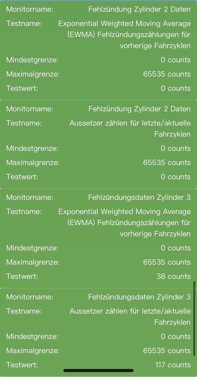

Also Fehler ist P0303 Cylinder 3 Misfire
Detected.

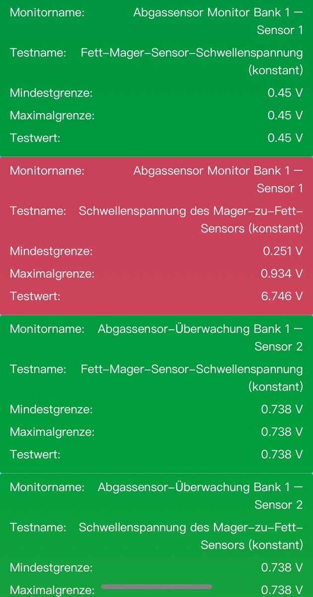

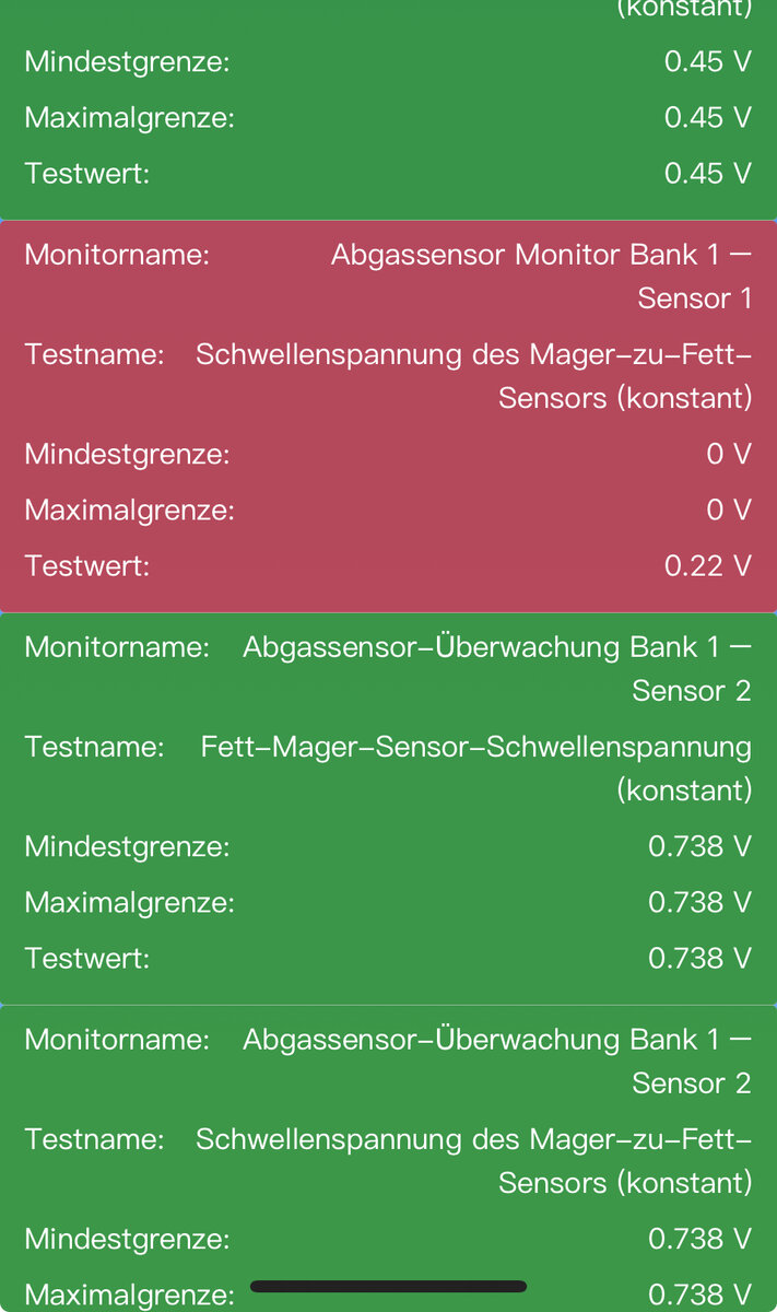

Kannst du damit was anfangen oder jemand von euch?

ich weiß nicht, warum du die 2. Lambdasonde getauscht hast, nach der Fehlerauslesung ist doch die 1. defekt.
Du solltest vielleicht doch mal eine Kompressionsprüfung durchführen lassen, bei 100tkm ist eine Ventilspielkontrolle
vorgesehen.

vor 1 Stunde schrieb Rollerfahrer:
Lambdasonde 2 ist die nach dem Kat- als fehlerhaft angezeigt wird doch die Sonde vor dem Kat.
Es fing mit Lamdasonde 2 und Fehlzündung Zylinder3 an, Lamda 2 getauscht. Und hier im Forum kam der Tipp die vor Kat also die lamda 1 auch zu tauschen und gegebenenfalls Kat checken lassen. Aktuell zeigt er mir als Fehlermeldung nur p0303 an also Zylinder drei.
