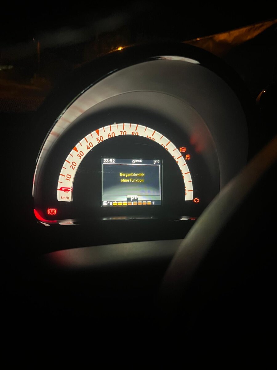

bei meinem Smart 453 90ps sind folgende Meldungen aufgetreten (siehe Anhang).
Der ist gestern Abend nicht mehr angesprungen. Ich habe 5 Minuten nachdem ich das Auto ausgemacht habe, die Lüftung laufen lassen, Fenster runter, Licht an noch gehabt und plötzlich ist er nicht mehr angesprungen. Ich habe später wieder probiert, den Wagen normal zu starten. Dann ging es plötzlich wieder und die Meldungen waren weg.
 Deutet wahrscheinlich auf eine leere/alte Batterie hin, oder? Falls ja, was hat das mit den Meldungen zu tun (Berganfahrhilfe ohne Funktion + Bremskraftverteilung ohne Funktion)?

Diese Elektronikfehler schmeißt der 453 fast immer raus bei leerer oder defekter Batterie. Batterie tauschen, Fehlerspeicher löschen und weiterfahren
    • Dann mit SD Fehlerspeicher auslesen lassen. Nur so kann man eine Diagnose stellen, schafft somit Fakten und fischt nicht mehr im Trüben. Wenn er mal anspringt, umgehend zu Mercedes fahren und dort den Fehlerspeicher auslesen lassen.   Wenn die das nicht sofort machen können (wollen) den S,Art halt stehen lassen.
