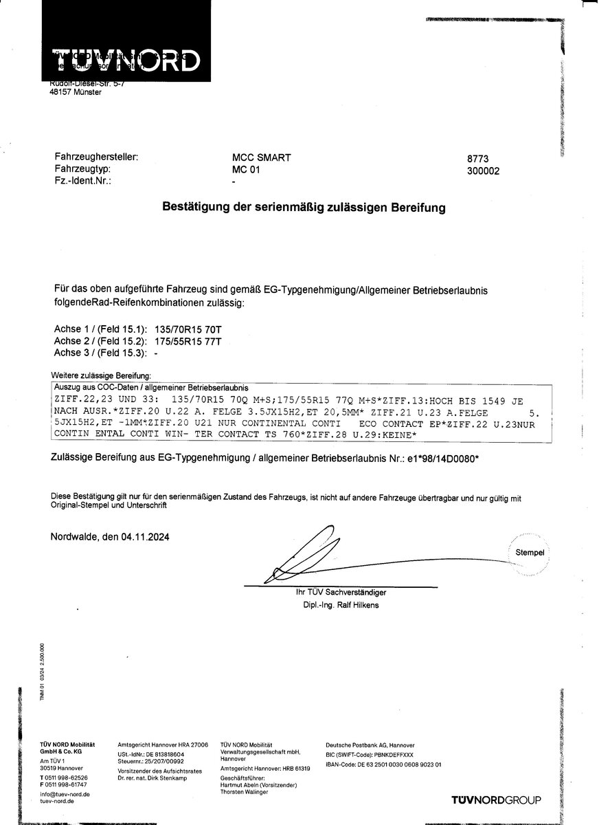

Moin Moin,
mein Smart ist von 1999 mit 54PS,
heute beim TÜV bemängelt der Tüvler die Größe der Vorderreifen 145/65r15, laut Fahrzeugschein dürfen vorne nur 135er drauf.
jetzt gibt es vom Kraftfahrt - Bundesamt eine EG Genehmigung vom 26.01.2000,
das die Reifengröße zugelassen ist, allerdings mit der Auflage das nur Conti Reifen für Sommer und Winterreifen zugelassen sind.
Diese Conti Reifen kann ich nirgends finden. Da die GJR von 2022 sind sollte man die doch fahren dürfen.
Hinten sind die 175/55r15. die sind für den Tüvler i.O.
Gibt es hierzu noch weitere Gutachten, COC.s oder ähnlichen für den 1999 Smart 54PS.
Grüße Manni

Das ist ein sehr wichtiger Punkt, denn die 145er Reifen sind nur auf den 4 Zoll breiten Felgen vorne zulässig.
Viele Felgen, darunter die Stahlfelgen und auch Alufelgen wie die Starlines gibt es mit zwei verschiedenen Breiten, 3,5 oder 4 Zoll.
Und die 145er Reifen sind eben nur auf den 4 Zoll breiten Felgen zulässig!

einmal hier das Doku, der der Tüvi gefunden hat.
Reifenfabrikatsbindungen sind zum einen blödsinnig und zum anderen nach EU Recht gar nicht mehr zulässig.
