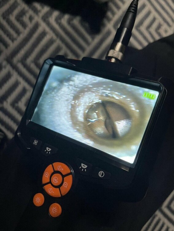

Guten Morgen und vielen Dank für die zahlreichen Tips! Ein Freund meiner Tochter hat es sich angeschaut. Nun meine Frage, gibt es jemand im Raum Stuttgart, der eventuell dem Fehler beheben kann und ggf. gleich die Kupplung mittauschen?
Na schau! Klarer Fall von durchgearbeiteter Pfanne am Ausrückhebel wie manche schon vermutet hatten. 🙂
Aber daß meine Diagnosen erst mal angezweifelt werden, bin ich ja schon gewohnt, das schockiert mich nicht mehr!
Allerdings könnte die Kupplung durchaus noch eine Weile ihren Dienst tun, wenn sie "erst" 170 tkm gelaufen ist.

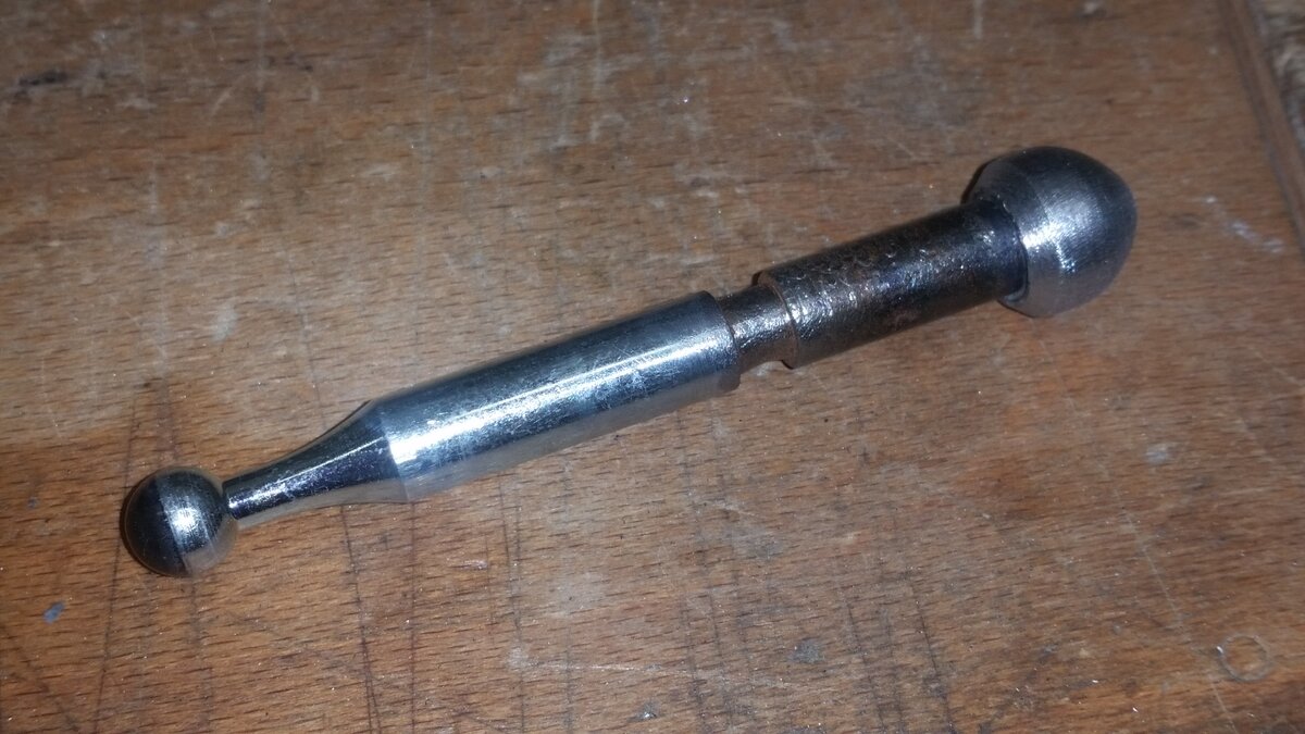

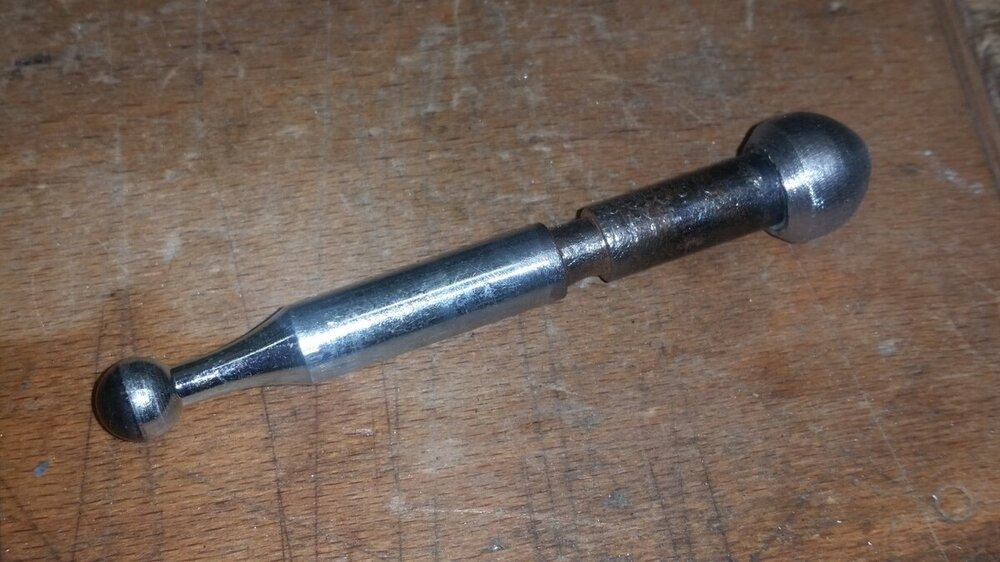

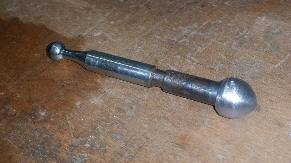

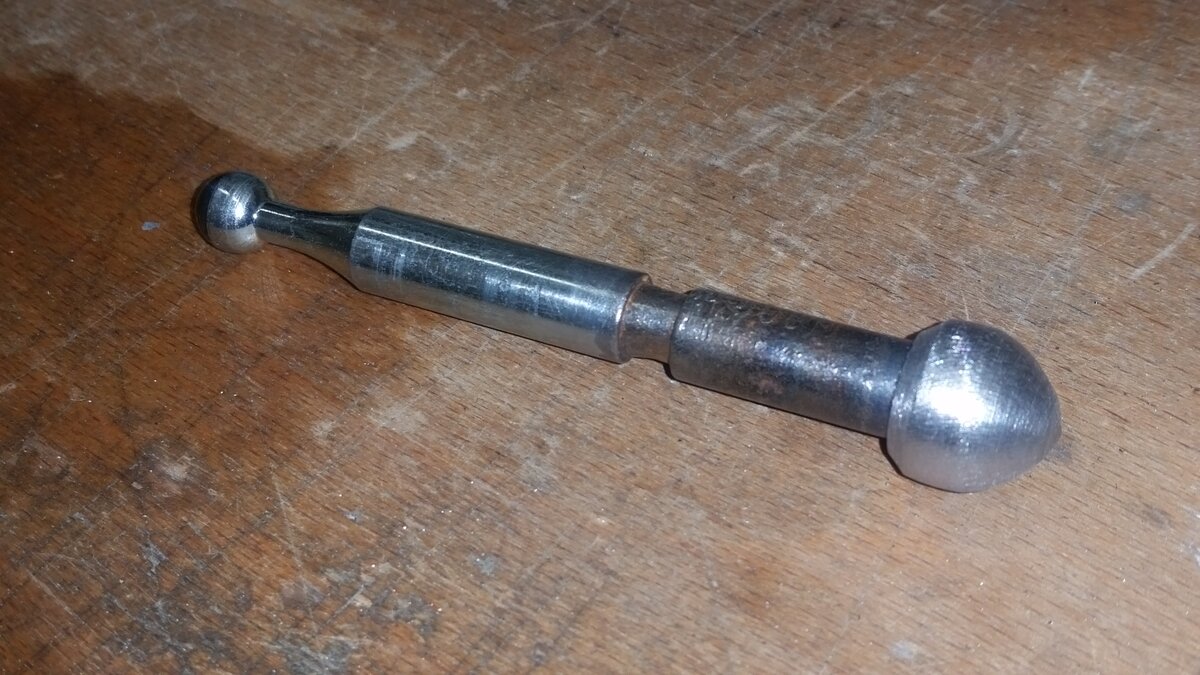

Lies hier mal die Beiträge mit dem Suchbegriff "Aktuatorstößel aufdicken" durch, da wird die Spitze des Stößels dicker gemacht und kann dann nicht mehr durch das Loch in der Pfanne durch, sondern betätigt die Kupplung wieder in gewohnter Form.
Mit einer Hutmutter, deren Sechskant dann noch weggeschliffen wird, ist das ganz einfach möglich!  😉

Vielen Dank für die Rückmeldung, sogar mit aussagekräftigem Bild !
Das, was der Ahnungslose schrieb, kann ich bestätigen. Vermutlich wurde dort zwar nicht kostenlos, aber umsonst der intakte Aktuator getauscht. Der/die dürfte/n heile sein.
Hier im Forum gibt es Beiträge zum "Aktuator aufdicken", sogar bebildert, soweit ich mich erinnern kann von Funman.
Wenn das handwerklich gut gemacht/repariert wird, kann das viele Tausend KM halten/funktionieren, auch ohne die eigentliche /selbstnachstellende Kupplung zu wechseln.

Wenn die Kupplung noch gut ist, würde ich die nicht tauschen. Man kann den Stößel "aufdicken", dann läuft der Smart so eventuell noch 150000 Km. Danach kannst du immer noch weitersehen.
Aktuator-Stoessel-1.thumb.jpg.ef6b88f2c2f263ce34b55667f80b2380.jpgAktuator-Stoessel-2.thumb.jpg.d47a16000cf9708f79f72f820e3fee1b.jpg
