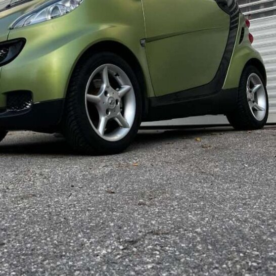

Hallo miteinander ,
unser Smart den wir Samstag beim Händler abholen hat zwar Orig. Alu´s mit GJ Reifen drauf ( vorne 155er Breite , hinten 175er ) aber ich würde gerne einen 2. Satz Schöne Alu´s kaufen um dann umzurüsten , einmal auf Sommer und einmal auf Winter . Würde mich auf Angebote von euch freuen und wenn dann noch brauchbare und nicht zu alte Sommer oder Winterreifen drauf wären um so besser . *Das ist der Smart meiner Frau  mit den Orig. Felgen den wir am Samstag abholen*

Sieht doch gut aus, wo ist das Problem. Besser als rostige Stahlräder.

Ich möchte halt 1 Satz Alus mit Sommerreifen und einen Satz Alus mit Winterreifen denn GJR sind nur ein Fragwürdiger Kompromiss weil GJR können nicht Alles abdecken 😉

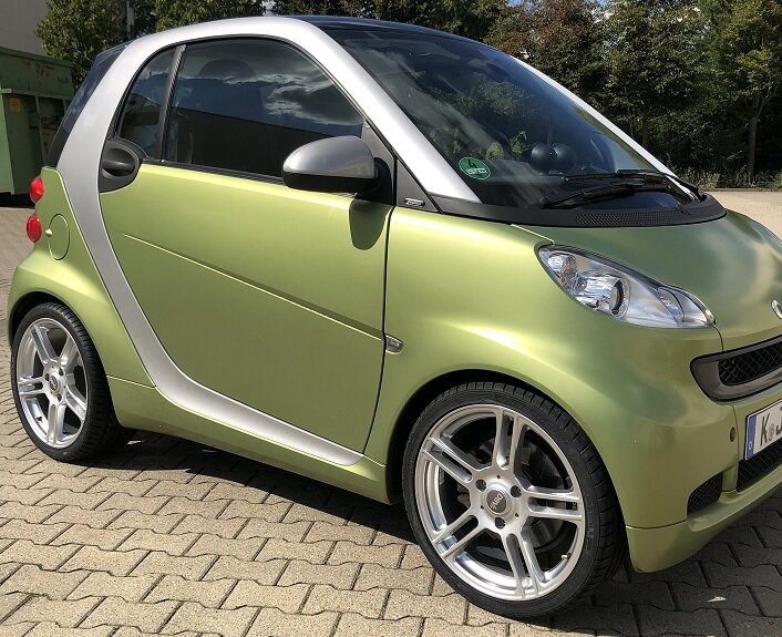

und die da sind sogar ganz schick
(wären meine Favoriten)
Ja , die schauen gut aus aber wohl eher selten zu finden, denke ich .
Die sind welche aus dem Zubehör, für die eine separate ABE erforderlich wäre.
Für originale ist überhaupt nix erforderlich. 🙂

Fünf Speichen mit 3 Bolzen. Wie sieht das denn aus. Geht garnicht.
