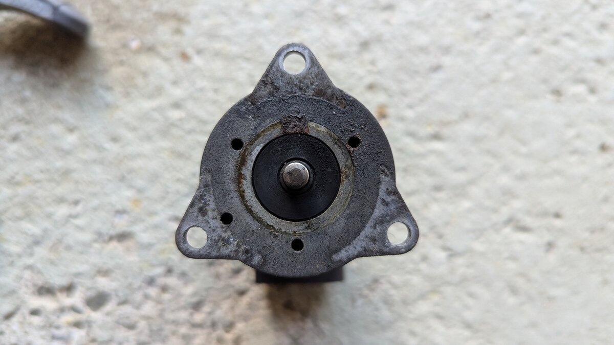

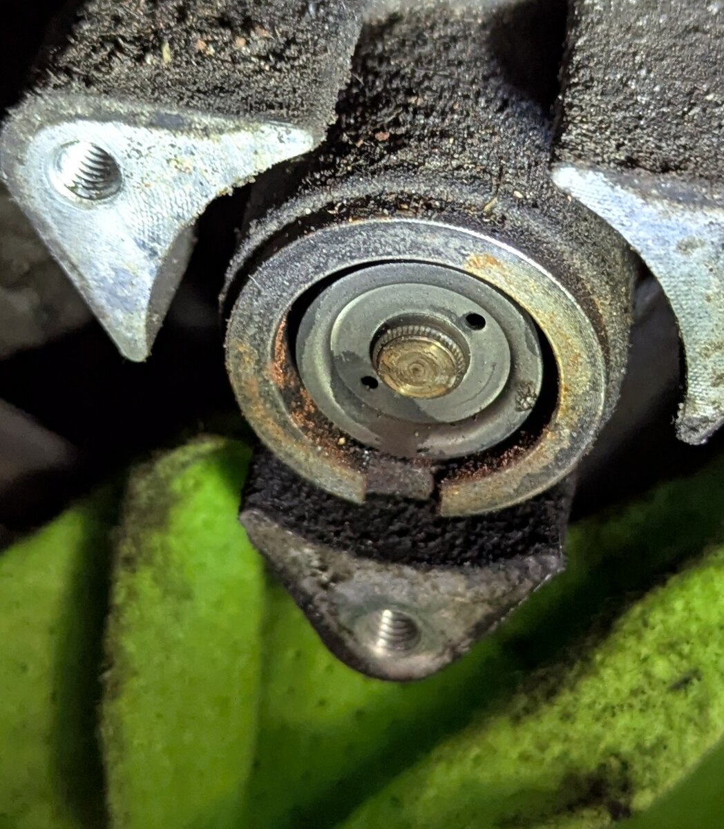

Ich habe heute nochmal ein Frage bzgl. des AGR-Ventils. Der Vorbesitzer hat das AGR-Ventil mit eine Blindplatte schon seit 2010 dichtgemacht.
Ich bekomme nach gewisser Zeit immer eine Fehlermeldung wieder, dass die Position des Verstellers nicht richtig ist, die Motorkontrollleuchte leuchtet nicht, auch wenn der Fehler im Speicher steht (meine Leienbeschreibung 😅 - habe gerade leider nicht den genauen Fehlercode, da ich mein iCarsoft MB 2.0 nicht zur Hand habe). Deshalb habe ich mal den AGR Aktuator ausgebaut. Die Stange ist leicht beweglich. Leistungsverlust oder ähnliches konnte ich nicht feststellen.
Ich hänge mal 2 Bilder an. Ich werde die Stellen noch richtig reinigen. Sieht das alles so i.O. aus oder habt ihr noch Hinweise für mich ob ich da noch mehr machen muss? Ich kenne mich bis jetzt nur mit den AGR-Ventilen von MB OM646 oder BMW m47/m57 aus und die sind anders aufgebaut.

Damit keine Verwirrung aufkommt: Im Bild mit dem ausgebauten Aktuator lässt sich der kleine Pinöppel  leicht bewegen. Ich hab´s oben Stange genannt und das scheint mir etwas übertrieben 😄
Auf dem Bild mit dem grünen Lappen lässt sich von Hand nicht bewegen oder reindrücken. Ist das richtig?

vor 13 Minuten schrieb britcat:
Das Ventil sollte sich schon bewegen lassen. Nicht unbedingt mit den nackten Fingern aber mit einem Schraubendreher oder einer Verlängerung einer Knarre muss es sich bewegen lassen und dann auch wieder schließen.
Warum ist auf dem Ventil soviel Dreck. und auch auf der Anschraubfläche des Aktuators?
Alles klar. Ich werde das Ventil morgen testen ob es sich bewegen lässt. Vielen Dank für die Info.

Das sieht gut aus. Die Abdichtung des Ventils ist noch dicht. Außer etwas Straßenschmutz ist da nichts.
vor 18 Stunden schrieb RKI:
Vielen Dank noch mal für die Info´s. Ich habe das Ventil auch mit Werkzeug nicht reindrücken können, keinen Millimeter. Ich hab den Aktuator wieder angeschraubt und schaue mal am nächsten Wochenende ob es viell. geht wenn der Motor warm ist. Ansonsten muss ich wohl leider das ganze AGR-Ventil ausbauen. Ich würde das gerne vermeiden da ich mit meiner Bewegungseinschränkung der Arme und Hände schlecht rankomme. Der Fehler lautet lt. iCarsoft: "P1403 Stellungsregler für Abgasrückführung"

450 CDI Cabrio passion, EZ: 02.2005, ca. 60 PS/SmartJW, 173 tkm
vor 1 Minute schrieb britcat:
Ich fürchte mal, daß da kein Weg dran vorbei führen wird! 🥺
vor 47 Minuten schrieb britcat:
Offenbar ist das Ventil selbst festgekokt. Du mußt das ganze Mischgehäuse ausbauen und intensiv reinigen. Das Ventil hat eine stramme Feder, sollte sich aber doch reindrücken lassen. Das Ventil 237x rein und raus zu bewegen war auch Teil meiner Reinigungsmaßnahme. Es muß sich leichtgängig bewegen lassen.
vor 54 Minuten schrieb Funman:
Alles klar, danke. Dann werde ich es genau 237x bewegen 👍😅
