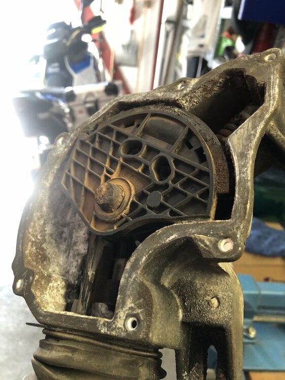

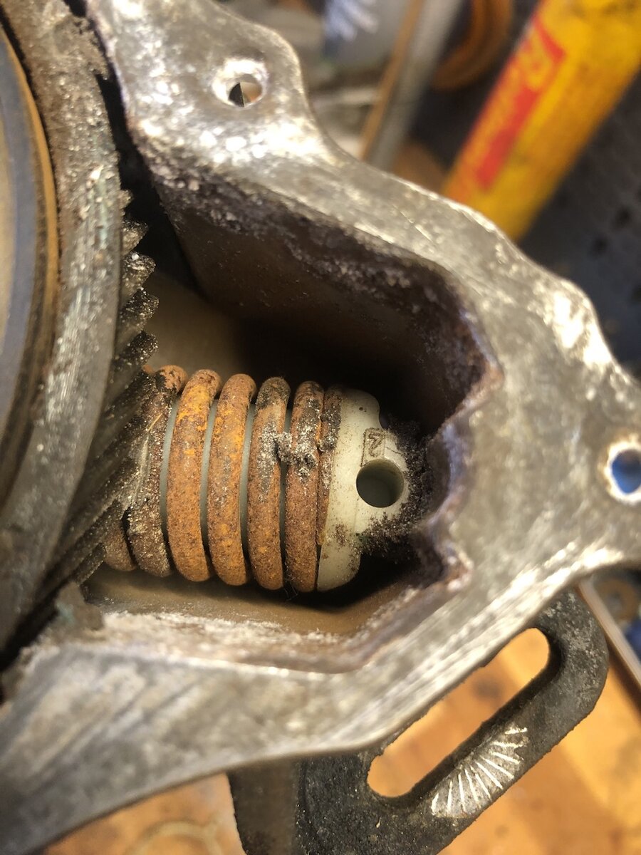

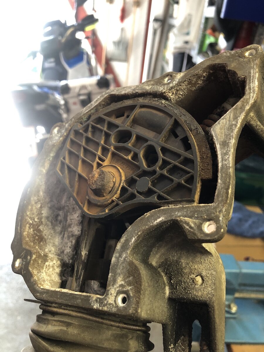

So. Ausgebaut und festgestellt, dass der schwarze Deckel einen fetten Spalt hatte an einer Schraube.
wie auch immer das möglich ist.
innen alles aufgeblüht und rostig.
Irgend ein Stückchen einer verrotteten Feder kam mir gleich entgegen. Die Dichtung ist stellenweise komplett zerdrückt.
Werde einen neuen einbauen.
Ein Wunder, dass der so noch lief.

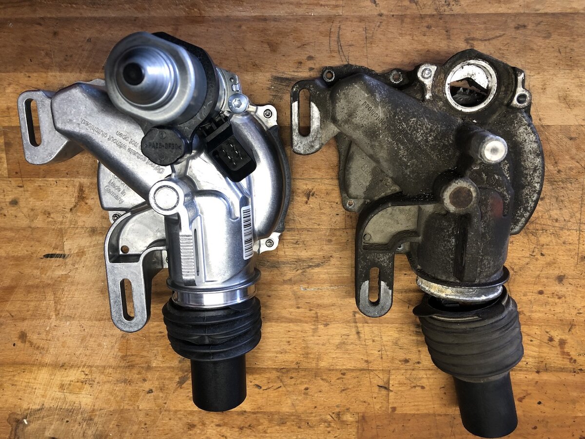

Was für ein Unterschied. 😂

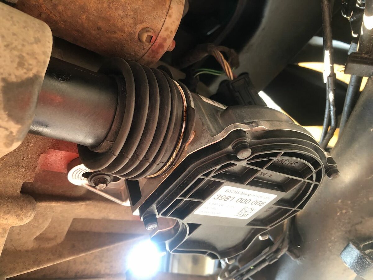

Habe den neuen Aktuator eingebaut. Probegefahren.
Was soll ich sagen: Er schaltet wieder wie Butter, der Rückwärtsgang gehrt sofort rein.
Einfach klasse.
Ein Anlernen ist wirklich nicht nötig.
Die Arbeit hat sich definitiv gelohnt.
