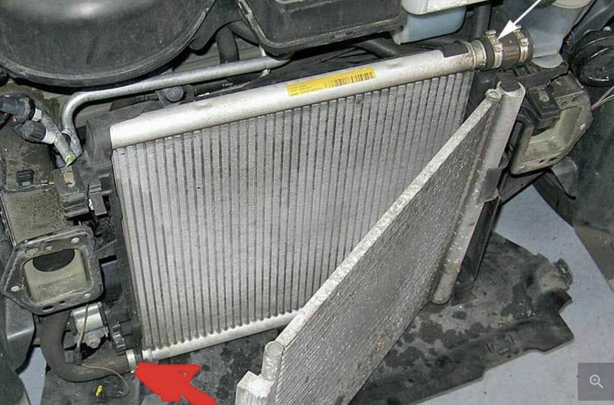

Schlauchschelle vom Kühler 451 Turbo
Servus Smartfreunde,
ich muß die gesamte Kühlflüssigkeit neu machen und brauche die Größe der Schelle vom Kühlerschlauch vorne rechts.
Weiß das zufällig jemand?
Danke und SG

Langen Papierstreifen schneiden, um den Schlauch legen und mit einem Stift den Umfang markieren.
....und schwupps da hast du mit einfachen Mitteln und wenig Blabla hier die passenden Maße der Schelle.

 die Schelle kann man wiederverwenden, es braucht keine neue.
Statt eines Papierstreifens (sehr ungenau) würde ich doch lieber eine Schublehre verwenden.

Hallo
kann man die Schellen wirklich wieder verwenden ?
wie bekommt man die denn sauber auf ?
So bekommt man die auf und auch wieder zu je nachdem in welcher Richtung man die Zange anlegt.
