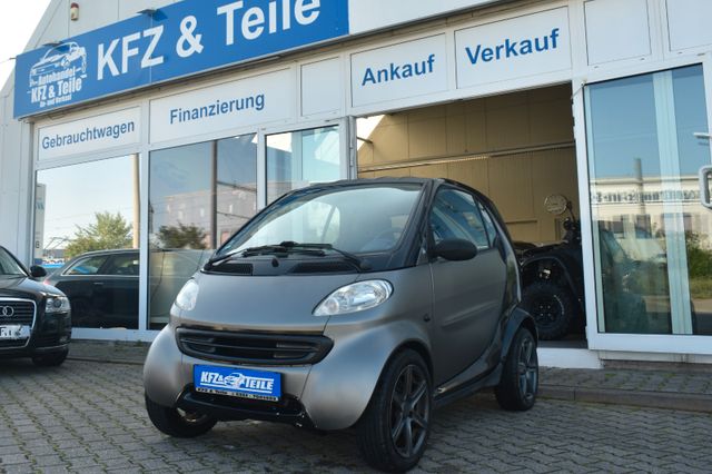

Sorry, aber mit dem würdest Du Dir evtl. gleich das nächste Sorgenkind ans Bein binden!
Und von den genannten Ausstattungen hat der Händler meines Erachtens auch keine Ahnung, zumindest sind jede Menge Ausstattungsmerkmale in der Liste genannt, die er mit diesem Baujahr gar nicht haben kann! 🙄

...ist natürlich auch mit einem Risiko (Gewerbe/Export) behaftet, aber für diese Summe wird man den sonst nicht in diesem Zustand bekommen.
@ingrid- von solchen alten Autos solltest du besser die Finger lassen.
Insgesamt kein seriöses Angebot, deshalb soll das Auto ja auch möglichst weit weg (Export).
In zwei Jahren hättest du da die gleichen Probleme wie jetzt.
6 airbags in einem 2000 er? Nie im Leben
Würde ich auch so einstufen, der ist jetzt eben durch das Folieren etwas aufgehübscht.
Das mit dem an Händler oder Export steht vor allem deshalb drin, damit der Verkäufer die Sachmängelhaftung ausschließen kann!
D.h. sobald Du den Kaufvertrag unterschrieben hast und bei dem vom Hof bist, kann er sich freuen und die Probleme sind Dein!
vor 8 Minuten schrieb Smart 451:
Also lt. dem Angebot müsste es ein "Softtip" sein. Jedenfalls ist kein Umschaltknopf sichtbar.
Wenn Du damit den gelben 451er meinst, dann steht aber zum einen direkt unter dem Bildern Getriebe: Automatik und in der Auflistung steht das noch einmal so drin! 🙁
vor 11 Minuten schrieb Rollerfahrer:
Das ist mir noch gar nicht aufgefallen!
Und wo der Drehzahlmesser sein soll, der in der Liste aufgeführt wird, mal unabhängig, ob man den braucht oder nicht, das ist bestimmt auch sein Geheimnis! Zumindest kann ich keine Zusatzinstrumente entdecken.
Der hat einfach mal die ganze Liste angehakt, die geboten wurde!  🙄

.....um noch meine Meinung zum folierten 450'er kundzutun, ich würde den in Erfurt bei dem Flatterfähnchen Händler lassen, denn wer weiß warum der Warnblinker nicht abzuschalten geht.
Wassereinbruch SAM, Relaissatz unter dem Sitz nass oder sogar Stecker korrodiert.
Den Fehler zu finden, kann ein Kostengrab sein!!!
