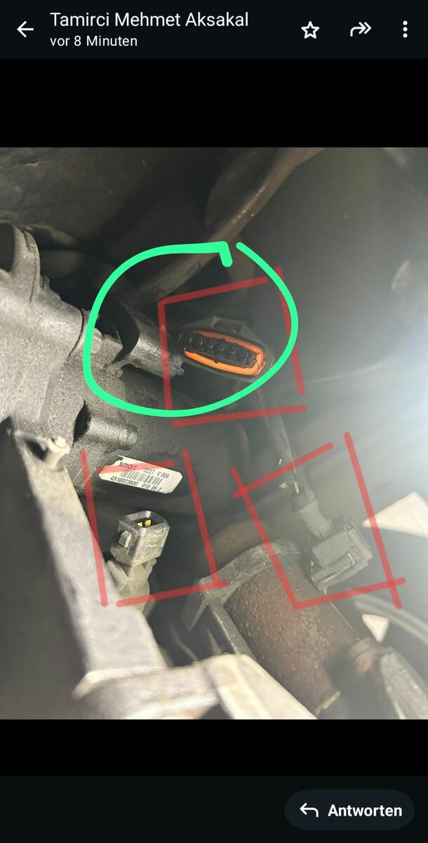

Hallo, ich benötige einen Anlasser für den Smart Fortwo 450. Ich habe es im Internet gekauft leider passt nicht,und mercedes orginal anlasser kostet 400 euro. Der Mechaniker sagt, dass es einen großen Stecker haben muss. Die Schlüsselnummer ist 9891/008, Baujahr 2005.
Auf dem Bild ist kein Anlasser zu sehen, sondern der Schaltaktuator des Getriebes!
Dein Mechanix sucht den Anlasser am falschen Eck des Fahrzeugs! 😉

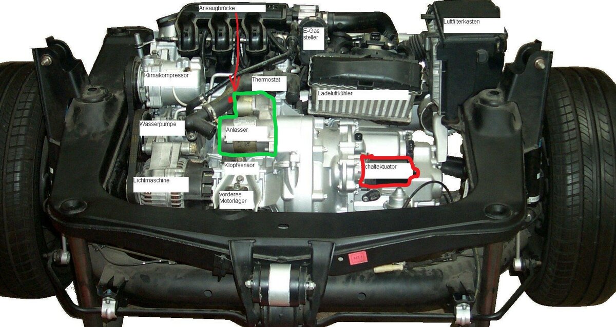

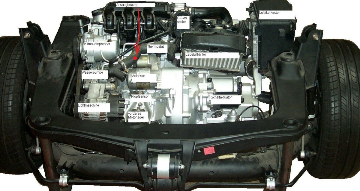

Auf dem untenstehenden Bild sieht man die Komponenten des Getriebes und Motors.
Darauf ist zu sehen, wo der Anlasser tatsächlich sitzt!
Auf jeden Fall nicht dort, wo ihn Dein Spezialist meint verorten zu müssen! 🙄
Der ist nämlich am Schaltaktuator des Getriebes dran!

vor 44 Minuten schrieb smart45005:
Wenn sich der Anlasser nicht dreht heißt das noch lange nicht das dieser defekt ist.
Genau so ist es, das wollte ich damit ebenfalls andeuten.
Aber wenn man schon den Schaltaktuator des Getriebes für den Anlasser hält, dann wird es wohl mit der Fehlersuche nix werden. 😉
Um das noch mal zu verdeutlichen, habe ich noch mal das Bild der Motorkomponenten, aufgenommen von vorn, beigefügt.
Das rot markierte ist der Schaltaktuator, das ist ein Elektromotor, der die Gänge im Getriebe wechselt und dieser ist auf dem Bild von Dir im Eingangsposting  aufgenommen.
Das grün markierte in dem Bild ist der tatsächliche Anlasser des Smartmotors mit dem darauf aufgebauten Magnetschalter. Dieses Teil hast Du jetzt vermutlich geliefert bekommen.

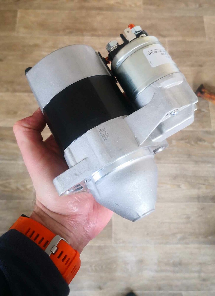

vor einer Stunde schrieb Deniz15900:
Poste doch bitte mal ein Bild von dem von Dir gekauften Ersatzteil.
Ich denke mal, es handelt sich dabei tatsächlich um einen Anlasser. 🙂

Wenn ich das nicht völlig falsch verstanden habe, hat er sich ja bereits einen Anlasser gekauft.
Der lässt sich nur nicht als Schaltaktuator verwenden!  😉
Da gibt es irgendwie einen kleinen, aber gravierenden Unterschied! ☺️

vor 16 Minuten schrieb Maikes:
Ich bestellte meinen bei PKW Teile. De
128€ von Hella
Genau, das auf diesem Bild ist ja auch ein Anlasser  für den Smart!
Das auf den Bildern des Spezialisten des TE mit dem großen Stecker ist der Schaltaktuator des Getriebes!

Super Foto, mit der Bezeichnung der Komponenten.
Welches Baujahr ist das ?
Und wo ist der zweite Aktuator ? Wohl nicht auf dem Foto zu sehen ?
bearbeitet von Smartyyy
Das ist der  Benzinmotor des 450er Smarts von 1998 bis 2006.
Die Komponenten sind identisch.
Auf dem Bild ist die Spitze des Elektromotors des Kupplungsaktuators gerade noch unterhalb des Schaltaktuators zu sehen. Aber der komplette Kupplungsaktuator ist auf dem Bild nicht sichtbar.
