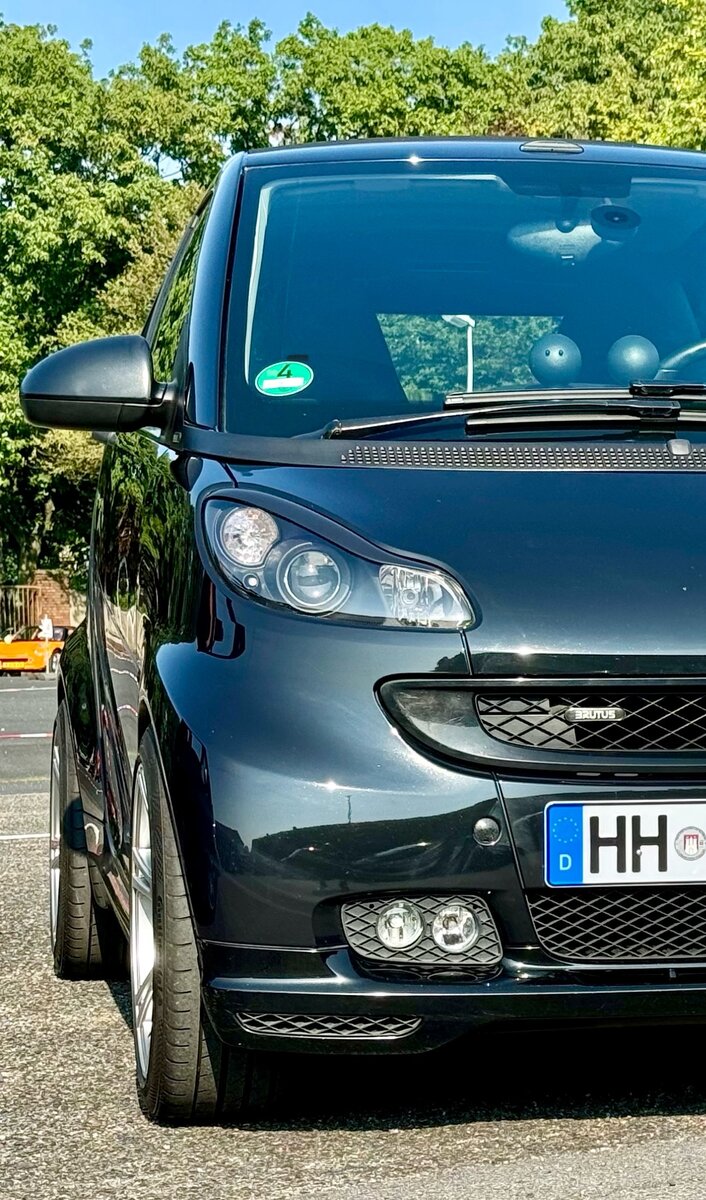

hier mal mit der normalen 175/195 Pulse Kombi aber 25er Spurplatten (mittlerweile nur mit Verbreiterungen möglich) und H&R Federn 15/35 mm.
