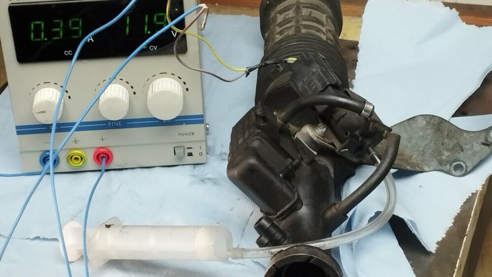

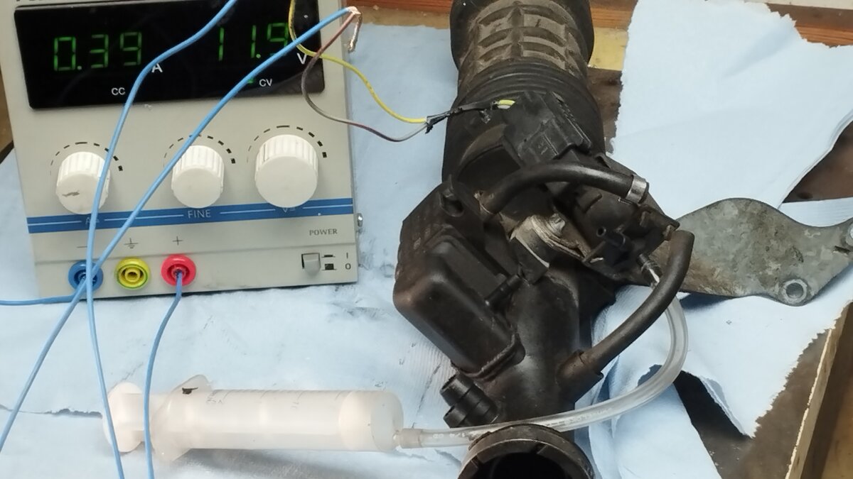

Das Umschaltventil 😉
Volle Funktion.....
Klackt deutlich, schaltet einwandfrei. Das Zusatzvolumen am Ansaugrohr ist nur ein Volumen, zur Dämpfung/Beruhigung - soweit ist da auch kein Leck/Loch/Problem.
Due Schläuche sind auch intakt.
bearbeitet von Halbwissen
Mit Staubsauger den Ladeluftkühler getestet - ist intakt, kein Leck ...

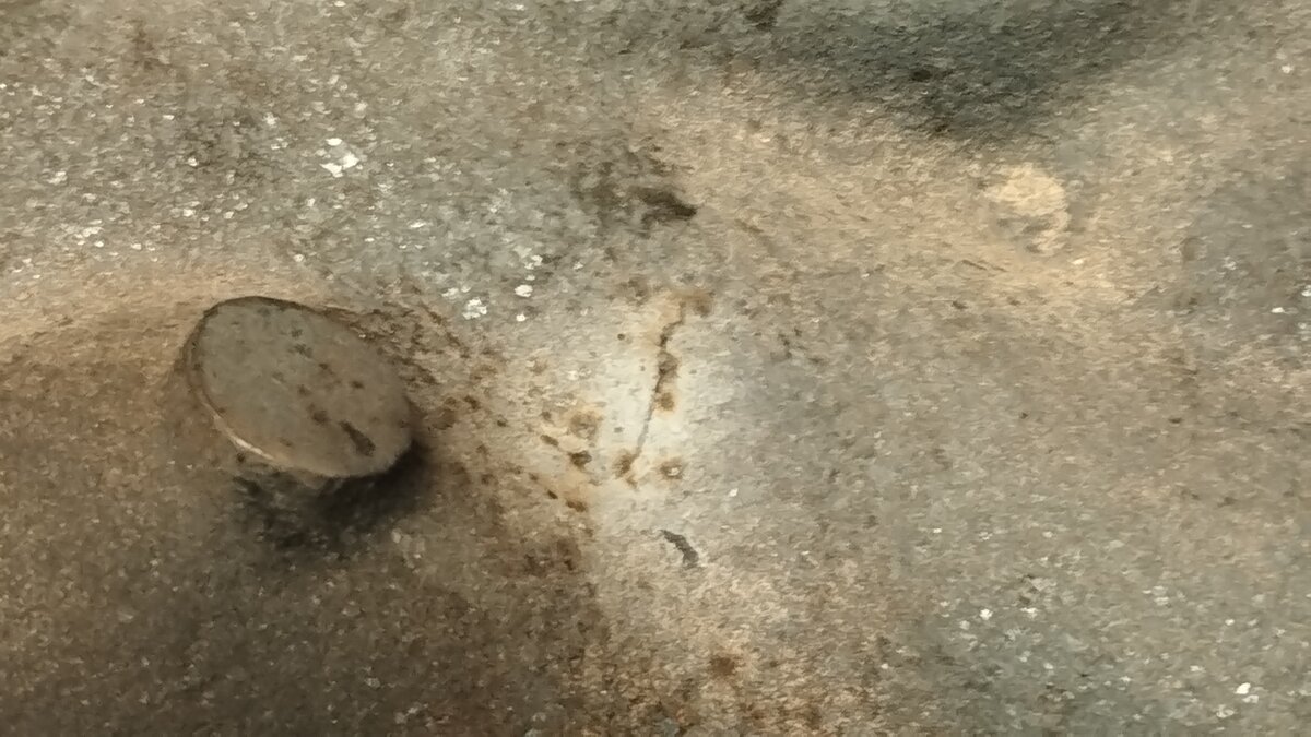

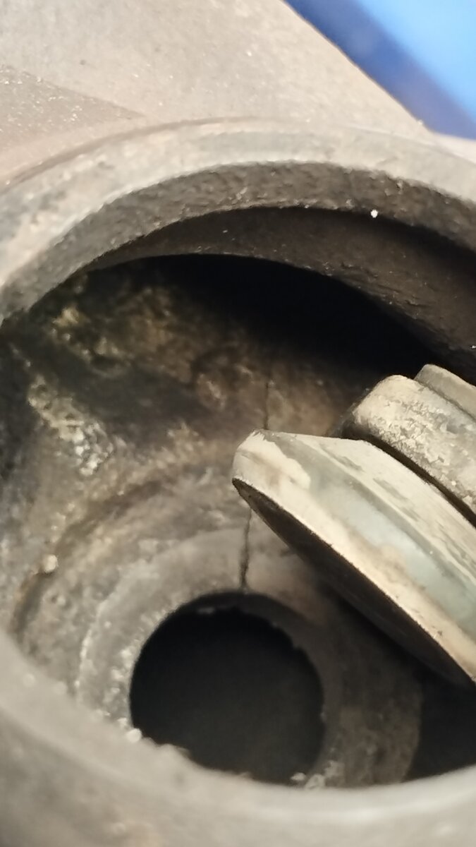

vor 28 Minuten schrieb Halbwissen:
Mehrfach intern gerissen - damit ein Fall für den Müll 😉
die reißen alle innen. Weiter fahren damit. Meiner ist genau da auch gerissen.
vor 2 Stunden schrieb Halbwissen:
Wie häufig ist der MAP Sensor defekt ?
Praktisch nie.
Ich halte es nicht für einen Anwendungsfall, reißt der Krümmer. Erstaunlich keine Bilder von "internen" Rissen finden zu können.
Ist ja vom Schrottmotor. Das WG Gestänge hänge ich aus, dann schaue ich mal beim aktuellen Motor genau hin....
Schade das defekte MAP Sensoren eher selten sind - wäre so schön einfach 😉
Mal sehen wie es weitergeht
Krümmer und wastegate Risse sind nicht selten am 450. Am 600er war der von Tag Eins in meinem Besitz mit Riss, gasdicht und absolut egal.

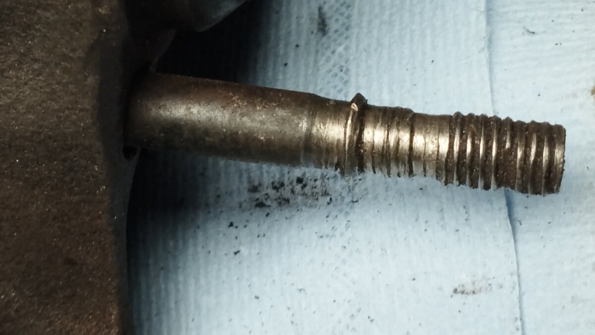

Zur Vollständigkeit - ein Stehbolzen vom Auspuff, vom defekten Motor
Stellvertretend spiegelt sich da der Zustand vom Rest wieder - völlig zerbastelt. Es wurde fast alles vom Spender verwendet.....

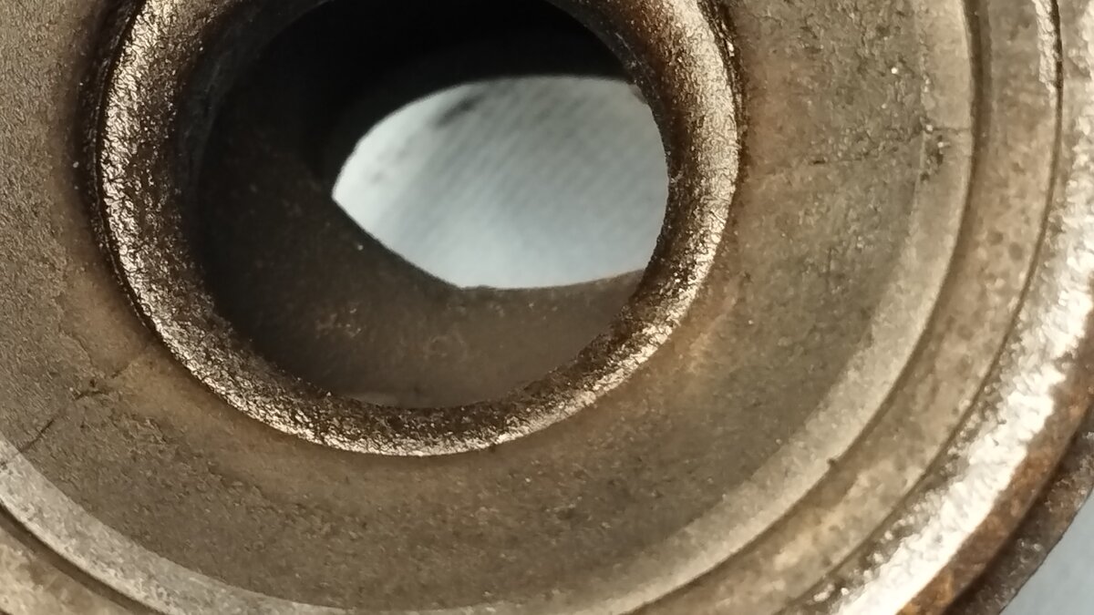

vor 10 Stunden schrieb Halbwissen:
Auch von außen erkennbar - ist nur unterm Hitzeschild und damit nur im demontierten Zustand erkennbar
ich glaube das durch solche Risse kaum Druck entweicht.....
trotzdem bin ich gespannt wo du Deine Leistung wiederfindest.
Wenn alles dicht ist ,der Turbo vernünftig arbeitet und Du das Wastegategestänge hinderst die Klappe zu öffnen muss der Motor ja in Notlauf wegen Überdruck gehen.

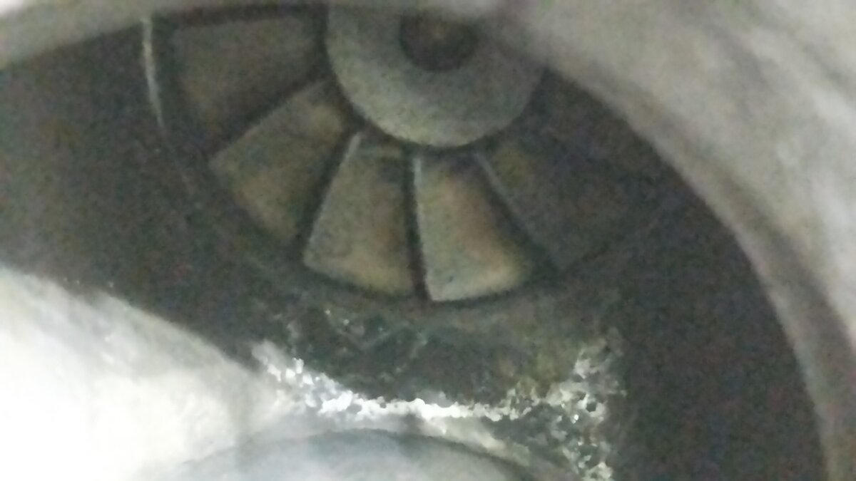

Hab die Ausgangsseite/Druckseite vom Turbo abgeschlossen - ein paar mal Vollgas - da pustet nix - der Motor saugt kräftig.
Das Wastegate ist geschlossen....
Ist das normal - oder richtig so ?????
Ich konnte mir das nur mit "Turbo defekt" erklären und hab den ausgebaut. Kein Defekt erkennbar - ratlos.......
Die Abgase müssen doch durch den Turbo - das da eher gar nichts kommt - verwirrt mich. Auch kein Turbopfeifen oder so - sonderbar
vor einer Stunde schrieb Halbwissen:
Sowohl als auch. Wie hast du das getestet? Damit der Turbo läuft, muß da schon ein paar/wenige Sekunden hohe Motorleistung anstehen. Vom Hochdrehen im Leerlauf kommt der Turbo nicht in die Gänge. Du brauchst entweder einen Prüfstand, oder du mußt fahren. Sonst bekommst du keine Leistung auf den Motor. Zumal bei einem Benziner mit Drosselklappe. Ein Diesel pustet ja wenigstens noch ungedrosselte Luft. Ein Ottomotor aber nur proportional der Leistung.
