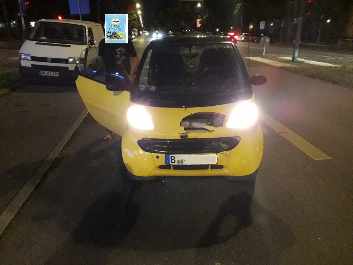

leider hat ein vor mir im linken Fahrstreifen fahrender Mitbürger, ohne zu blinken und ohne eine Schulterblick zu machen, direkt vor mir stark abbremsend nach rechts in eine Tankstelleinfahrt gezogen. Ich fuhr im rechten Fahrsteifern und hatte keine Chance, den Aufprall zu verhindern... 🤬
Polizei war vor Ort, morgen geht es erstmal zur Dekra zwecks Begutachtung. Da der Wagen noch tadellos fährt, alle Flüssigkeiten noch drin sind und auch die Klimaanlage noch funktioniert, bin ich nicht allzu pessimistisch. Damit meine ich nicht unbedingt das Gutachten sondern die Möglichkeit des Wiederaufbaus. Wird es eigentlich wertmindernd ausgelegt, wenn in 08/2024 die HU fällig ist? Ich gehe natürlich davon aus, dass ich bestanden hätte...😉
Hat jemand zufällig noch ein gelbes Mittelteil oder einen schwarzen Oldliner-Grill mit NSW-Aussparungen oder einen Satz Michalak-Nebelscheinwerfer herumliegen? Die Nebelscheinwerfer als solche sind noch intakt, nur die Kunststoffhalterungen hat es zerstäubt...

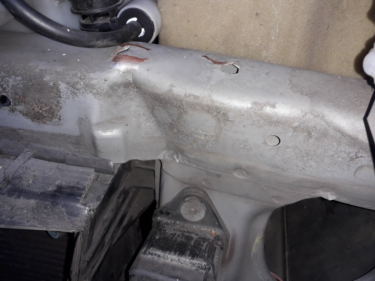

Was genau menst Du mit "Nase", Oldliner? Ich habe hier ein Bild einer Tridion gefunden - ist es das blau eingefärbte Teil hier? Dieses ist bei mir im Bereich der linken Panel-Befestigung tatsächlich leicht geknickt. Ist das nur geschraubt? Sind daran Kühler und Kondensator verschraubt?

Ja, das ist geschraubt und das Ding meinte ich...und ja, da sind auch die Kühler dran.
Verschraubt sind die Kühler nicht, die hängen auf so Gumminupsis mit grossen Federscheiben, Flöhen oder wie man das nennt.

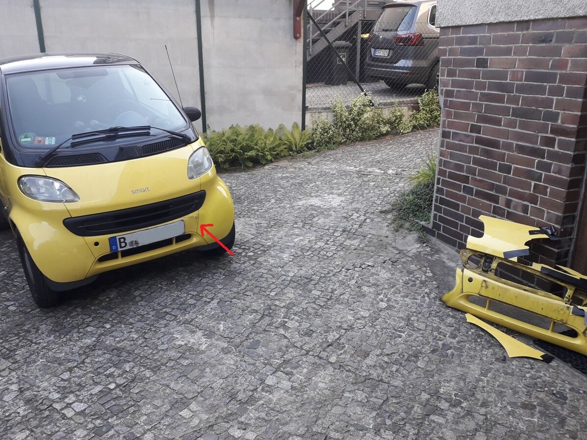

Ich wollte kein perfekt repariertes Auto, sondern lieber "Schmerzensgeld". Habe dem Anwalt daher mitgeteilt, dass ich per Gutachten abrechnen möchte. Für die im August anstehende HU habe ich den Wagen zunächst notdürftig instand gesetzt, siehe Bild unten:
  • Kunststoffschweißgerät und Heißkleber für die Scheinwerfer-Halterung
  • ein gelbes Panel mit ein paar Rissen (war mal vor Jahren der Vordemann mit AHK an der Ampel rückwärts gefahren) hatte ich auf dem Dachboden liegen
  • Grill ohne NSW-Öffnungen lag in der Garage, da ich die NSW alle zwei Jahre mal ausbaue
  • neue HU-Plakette wurde "ohne erkennbare Mängel" vergeben.
ich habe inzwischen noch ein neuwertiges gelbes Mittelteil erstanden, das ich nach dem Winter montieren würde. @Oldliner: Steht Dein Angebot für eine "Nase", also das Metallteil noch? Das ist das einzige was wirklich verbogen ist. Selbst der Panel-Halter ist noch ganz - der wurde wohl so zentral getroffen, dass er die Kraft einfach direkt an das Metallteil dahinter abgegeben hat. Kann man den Metallträger tauschen, ohne das Kältemittel abzulassen oder muss der Kondensator vorher 'raus? Dann würde ich wohl noch warten, bis er undicht wird, das müsste, da die ersten beiden 7 und 9 Jahre gehalten haben, spätestens 2026 der Fall sein...
