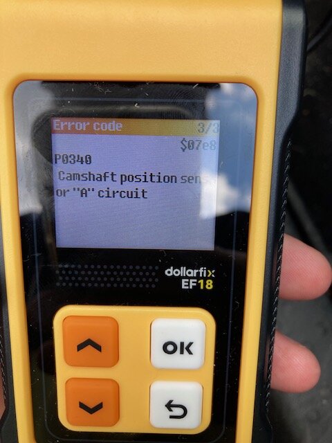

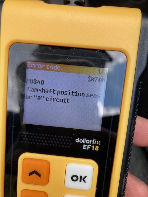

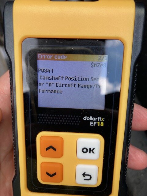

seit Kurzem springt mein Smart schlecht an, sodass ich oft 2–3 Mal den Zündvorgang tätigen muss. Dazu leuchtet die Motorkontrollleuchte dauerhaft gelb auf. Ich selbst bin absoluter Laie in Bezug auf Fahrzeugtechnik, aber habe mir ein günstiges Diagnosegerät bestellt in der Hoffnung einen Anhaltspunkt zu erhalten.

Das Diagnosegerät zeigt mit 3 Fehlercodes an wobei einer doppelt erscheint  (1. P0340, 2. P0341, 3. P0340)

Nockenwellensensor - hab ich mal übersetzt ...
vor 7 Minuten schrieb 380Volt:
Das Internet schreibt dazu:
Zitat
Wenn der Nockenwellensensor nicht korrekt arbeitet, springt der Motor schwerer an oder kann sogar gar nicht anspringen. Dies liegt daran, dass der Sensor Informationen über die Position der Nockenwelle an das Steuergerät übermittelt, was wiederum die korrekte Einspritzung von Kraftstoff und Zündzeitpunkt steuert.
Also sollte ich vermutlich mal den Nockenwellensensor austauschen/- lassen? Kann es auch die Nockenwelle selbst sein, welche defekt ist? Wobei dann würde das Auto vermutlich überhaupt nicht mehr anspringen/laufen.

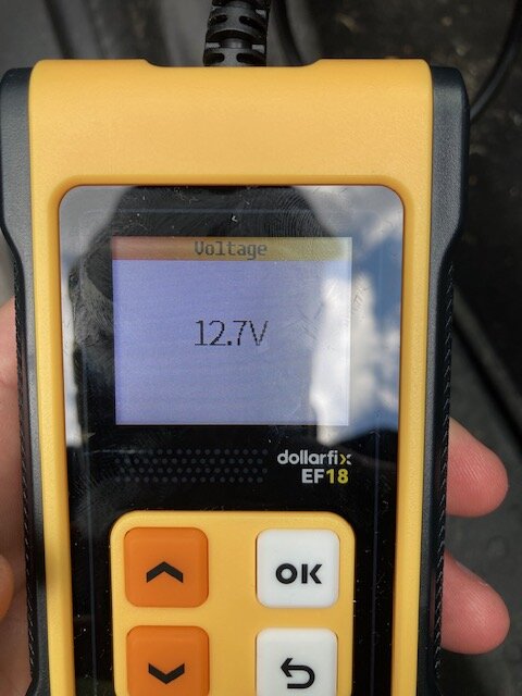

Wie viel Volt hast du bei laufenden Motor? Und sind eventuell Bosch Kerzen verbaut? Wann getauscht?

Ok. Das kann ich gleich noch einmal bei laufendem Motor testen und mich dann melden. Bzgl. der Zündkerzen, keine Ahnung. Habe das Auto vor 1,5 Jahren gebraucht vom Mercedes Händler vor Ort gekauft. Bisher gab es damit keine Probleme.
Ich bin absoluter Laie wie gesagt und kein Schrauber. Ich habe gerade mal geschaut. Dieser Nockenwellensensor kostet ca. 25,00 EUR und sollte sich wohl „relativ leicht“ selbst wechseln lassen? Das wäre vielleicht ein Versuch wert. Ansonsten werde ich damit wohl in die Werkstatt.
Bei laufenden Motor ist die Batterie bei 13-13.2 V.
