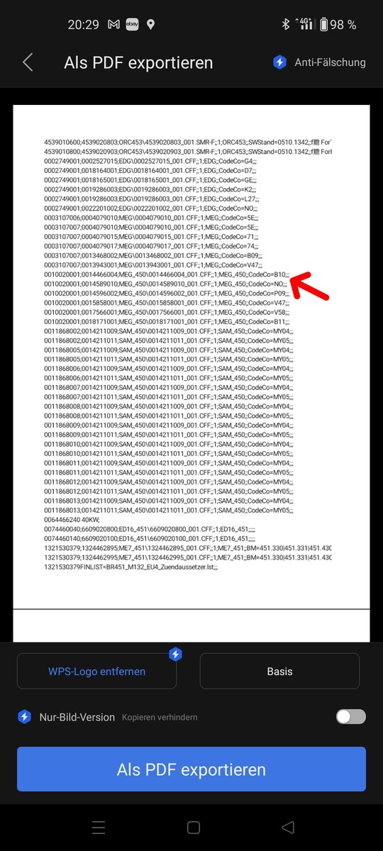

Wow .. maxpower.. du bist wiedermal mein Vorbild.. toll das du schon auf einem so hohen Level bist..
Vielen Dank für den input das hilft uns ungemein .
Also im Fahrzeug schein steht leider auch noch Leistungssteigerung auf 74kw. Zu allem Überfluss..
Ich verstehe das mit den hellblauen düsen nicht .. diese sind doch nur für 45 ps gut ..
Die orangenen für 75 ps und alles darüber dann dunkelblau ..
Ich habe tatsächlich alle getriebe Varianten da .. Könnte auch mal ein 600er verbauen und schauen ..
Auf alle fälle ,wissen wir nun . Stardiag. Erkennt scheinbar eine original Software.. und diese muss ja nochmal verbastelt worden sein .
Aber .. Getriebe Daten schreibt doch keiner dran rum .. also alle müssen mit den getrieben arbeiten die da sind. Zumal diese ja stets am maximum laufen.
Ich kann mit der stardiagnose nicht umgehen. Also werde ich mal versuchen alle Infos rauszuholen die ich finden kann .. Ich persönlich weiss nämlich wirklich nicht weiter.

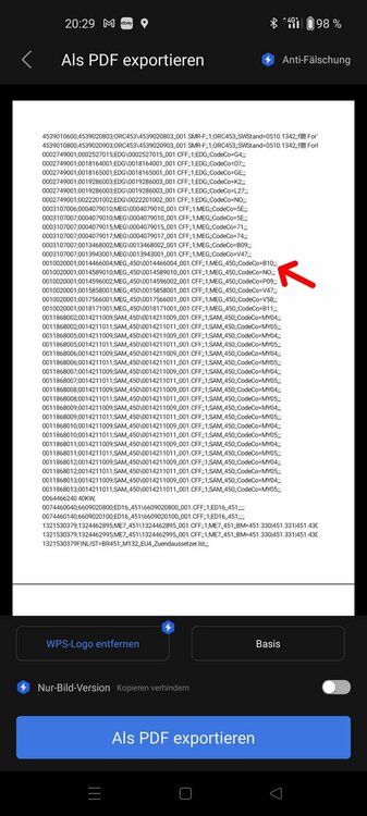

Also deine Software ist die richtige für Ausstattungscode B10 = Brabus 75 PS.
Dann sind auch die orangen Düsen die richtigen.
Damit muss aber das 60 KW Getriebe laufen.
Dann ist klar das er mit dem 700er 61 nicht läuft. Wer weiß was da vorher für ein 60 KW Getriebe verbaut wurde.
Eventuell wurde das Getriebe mit falschen Gangrädern repariert.
Mit einem normalen original 60Kw Getriebe muss der Wagen laufen!

Q0009479V...... Code B 08 beim Roadster / B10 beim 450 = BENZINER 60KW / 81 PS (M160/1)  (Versionsnummer egal)
Q0009478V......  Code B 07 und B 06 (Versionsnummer egal)  =
BENZINER 45KW / 61 PS (M160/1)
Q0018166V001 =  Code B 11 = 74 KW Getriebe
Mehr 700er Getriebe gibt es nicht!
