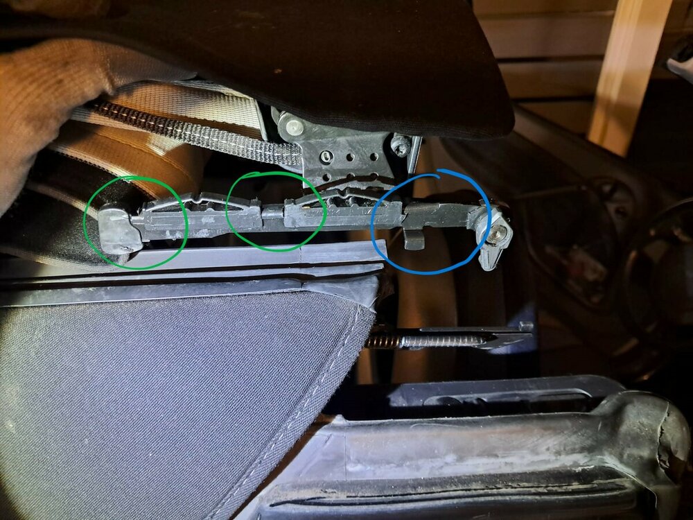

Hallo zusammen. Mein Verdeck machte mir schon längere Zeit Probleme und jetzt zum Sommer hin, wollte ich das endlich mal in Angriff nehmen. Also habe ich mir das "Repair Set E-Drive" bestellt und alle Teile fleißig nach Anleitung (Evilution) ausgetauscht. Als es dann darum ging, dass Dach wieder einzuhängen, habe ich das gemacht (wahrscheinlich irgendwas verklemmt bzw. falsch). Ich wollte das Dach wieder ganz auffahren, die ersten Zentimeter gingen noch gut, dann sind mir Plastikteile um die Ohren geflogen... Habe dann erstmal 5min gebraucht um zu finden, wo die Teile her sind und bin jetzt aber immer noch nicht in der Lage dieses Teil im Internet zu finden oder den Rest vom Teil vom Auto zu entfernen.
In den grünen kreisen sind Risse und im blauen Kreis fehlt ein Stück.
Ist das Teil, dass ich suche Teil Nr. 31 auf folgender Seite
https://mb-teilekatalog.info/view_SubGroupAction.php?lang=F.GAPA&mode=BM&class=F&aggtyp=FG&catalog=60B&model=450403&group=77&subgrp=001
oder ist das ein anderes Teil?
Und kann man das Plastik vom Metall lösen oder muss das ganze Metallteil ab, wenn ja wie?

Hoi @Ben_, freunde dich schon mal damit an, dass du das Set, bestehend aus linken und rechten Teil, für ca. 250€ ausgeben musst.
Such im Netz oder beim Autosattler nach dem Teil "Schiebeblech für smart fortwo Cabrio 450 Teile Nr. Q0009608V001000000"

Danke für die Antwort, dann ist es ja das Teil was ich schon vermutet habe, den Preis habe ich auch schon gesehen 😶. Aber das ist dann halt so... (Habe ja nicht gerade erst fast 500 € für neue sommerreifen ausgegeben) Ich werde mal beim s&g bei mir in der Nähe nachfragen was die für das Set haben wollen (es ist ja eh auf beiden Seiten kaputt gegangen). Ich finde nämlich im Internet keine Seite die es direkt verschickt.
Gibt es einen Trick wie ich das Teil abmontiert bekomme? Habe es vorhin frustriert und im Dunkeln nicht hinbekommen, werde es mir aber morgen noch einmal anschauen. Ich verstehe aber auch nicht ganz was alles zu dem Ersatzteil gehört (also was ich alles abmontieren muss)

Nein das Plastik kannst Du nicht vom Metall lösen.
Das ganze Teil steckt mit einem Zapfen im Dachträger, löse dazu die Schrauben.
Am Neuteil siehst Du es ja😉
Vielleicht kaufst Du Dir in der Bucht ein komplettes gebrauchtes Dach, dann hast Du Teile😉
