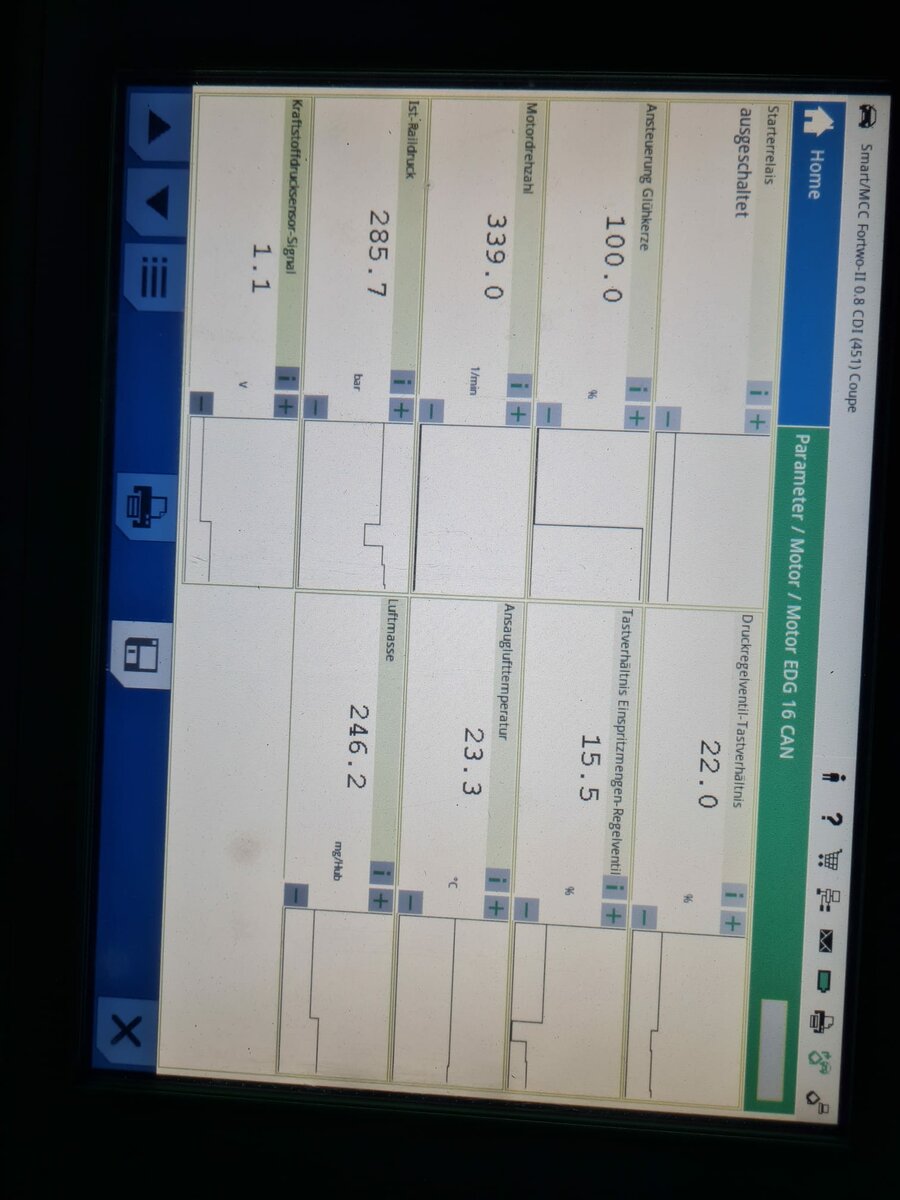

Hallo
Noch mal neue Erkenntnisse der Raildruck liegt jetzt bei 280bar wenn der Anlasser dreht. Aus der Leitung zum Injektor kommt Diesel. Die Einpritzmenge auf allen 3 Zylindern ist 0 laut Auslesegerät.
Ich vermute den Fehler auf der Spannungsseite vom Injektor, bin der Meinung das der Injektor nicht angesteuert wird.
Wie viel Strom muß am Stecker vom Injektor auf welchem Pin ankommen?
Wenn kein Strom ankommt liegt das am Steuergerät oder wo ist der Fehler evtl. zu suchen?
VG André
Der Stecker hat nur 2 Pins. Darauf liegen kurze Pulse. 12 Volt mit Spitzen bis zu 80 Volt. Wenn du oszillografierst, berücksichtige das und nimm einen 10:1 Tastkopf. Sonst zerschießt du das Oszilloskop.
Wenn keine Pulse kommen, liegt das in der Regel daran daß eine Startbedingung nicht erfüllt ist. In der Regel der Raildruck. Aber das hatten wir ja schon.
Im Fehlerspeicher ist kein Fehler hinterlegt aber die Moterkontrollleuchte ist an.
Im Diagnosegerät steht Starterrelais ausgeschaltet obwohl der Anlasser dreht.

Das sieht doch schon mal schön aus. Das Tastverhältnis Druckregelventil zeigt an daß die Raildruckregelung aktiv ist, das heißt der Solldruck ist erreicht. Irgendwo da müßte auch eine Anzeige der Einspritzzeiten und Mengen sein.
