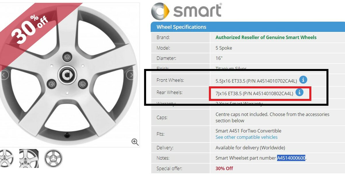

Also mir kommt das auch reichlich spanisch vor!
In diesem Beitrag wird diese Nummer nämlich auch in Verbindung mit den 5 Spoke Felgen des 451ers genannt.
Und da sind auch ganz andere Maße als Du sie genannt hast.
Von daher hat yueci nicht ganz unrecht! 😉
Musst Du mal wieder zum Optiker! 🤔
Stell doch mal ein Bild der Felge ein, damit wir sehen können, um welche Felge es sich tatsächlich handelt, wenn Du schon den einkopierte Bildern von Marc nicht glaubst!
Der hat sich das ja nicht aus den Finger gesogen oder aus den Rippen geleiert! 🙂

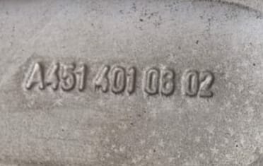

Hier mal die Bilder, die mir Holger zugesendet hat.
Das ist hinsichtlich der Schriftqualiät im Guss tatsächlich bescheiden zu lesen und leicht zu verwechseln!
Da gibt es bedeutend bessere Beispiele in der gleichen Felge, wo das wesentlich besser erkennbar ist.
Am besten finde ich ja noch, daß der Prüfer das sogar mit dieser Endung 0802 in die Papiere eingetragen hat! Wobei ich mich frage, warum hier eigentlich eine Eintragung erfolgen musste, denn die Pulse Felgen sind ja beim 451er von vornherein freigegeben, warum also eine Eintragung?  🤔

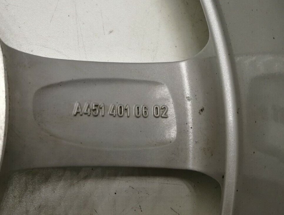

Hier mal ein Beispiel, wo es im Guss bedeutend schärfer und besser ablesbar ist!
Da ist die 6 wesentlich besser abgegrenzt und als solche erkennbar! 🙂
Insgesamt ist der komplette Nummernblock besser gegossen und deutlicher erkennbar!

vor 10 Minuten schrieb Movie 66:
wer hätte da nicht auf eine 8 gesetzt ?
Das ist ein gutes Beispiel, daß ein Bild mehr sagt als 1000 Worte oder eine anonyme und wenig aussagekräftige Nummer, die zudem noch Platz für Missverständnisse lässt wie dieser Fall recht deutlich zeigt! 🙂
Am besten ist natürlich beides in Kombination. 😉
Es ist zwar nicht auf den ersten Blick zu erkennen, aber als Holger mir das Bild geschickt hat, habe ich gleich gesehen, daß da der Hase im Pfeffer liegt, aber auch deswegen, weil ich da natürlich schon wusste, daß die richtige Endung 0602 lautet und ich dies schon über mehrere Quellen mehrfach verifiziert hatte! 🙂
